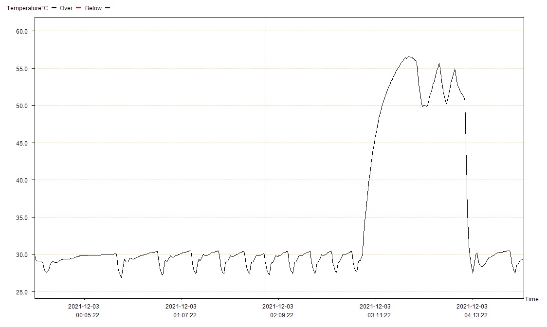

Целта е да наглеждам как работи термопомпата. В момента ползвам един дейта логер, който сваля през 30сек температурата на подаващата вода и я записва. Капацитета му е 5 дни и за да видя какво се е случвало, трябва да преточа информацията през УСБ на компютъра. Това е доста досадно, непрактично за постоянна употреба и архаично.
Търся решение, което да качва инфото в глобалната мрежа и да мога да си го гледам от телефони, компютри. Особеното е, че ми трябва история на записите с графика, не толкова да гледам моментната температура. Поне 5 дни назад през 30 секунди, приблизително 15000 записа.
Ето как е със сегашния логър, върши ми идеална работа подобна визуализация:
Не съм се занимавал с разните нови home automation джаджи, но съм сигурен, че има нещо подходящо. След бърз прочит видях Sonoff TH10, куплиран с датчик DS18B20, но не съм наясно, има ли възможност да качва на облак данните и после да си ги анализирам.
Евентуално, ако Сонофа няма подходящо приложение, да ползвам нещо като Thingspeak за визуализация и анализ на данните.
Мерси на включилите се, бюджета също е от значение, ако може да се вместя в 2 кила суджук :wink: .

За мен най добрия вариант е PiZeroW с инсталиран : Node-red, Influx i grafana. Недостатък на тая конфигурация е, че бързо скапва SD картата
с две логнати температури през 10 секунди картата изкарва 7-8 месеца.

brum - майстор
За да е видимо навън има 2 варианта:
1) Да го пуснеш през твоя рутер и да се вижда навън.
2) Да качваш данните в cloud-а и да ги виждаш.
За първото се искат по-малко знания отколкото за второто. За второто евентуалн ще се намери платено решение.
Raspberry-то не е евтино вече. В 2 кила суджук няма да се вмести, ама виж - в 20 качествен ще се вмести. По последни спомени цените са над 100 евро. Отделно ще трябва да отделиш време да го подкараш. А и raspberry-то не мери температури. Ще трябва и тези неща да доподкараш. Примерно добавяне на датчици към него и конфигурация на цялата работа.
Избери си просто и платено решение или самоделно и сложно решение. Самоделното има предимство - ще натрупаш знания. Но има риск да не успееш да стигнеш до финала. Платеното иска търсене и най-вероятно ще е по-евтино.
