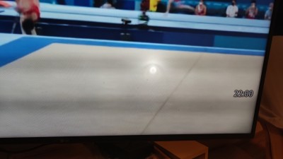

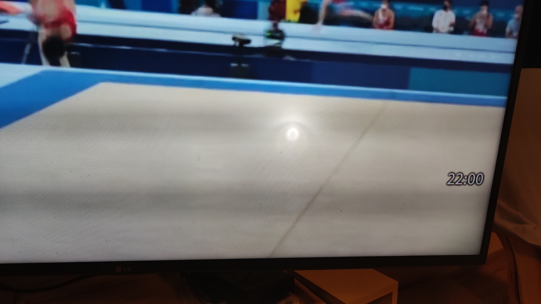

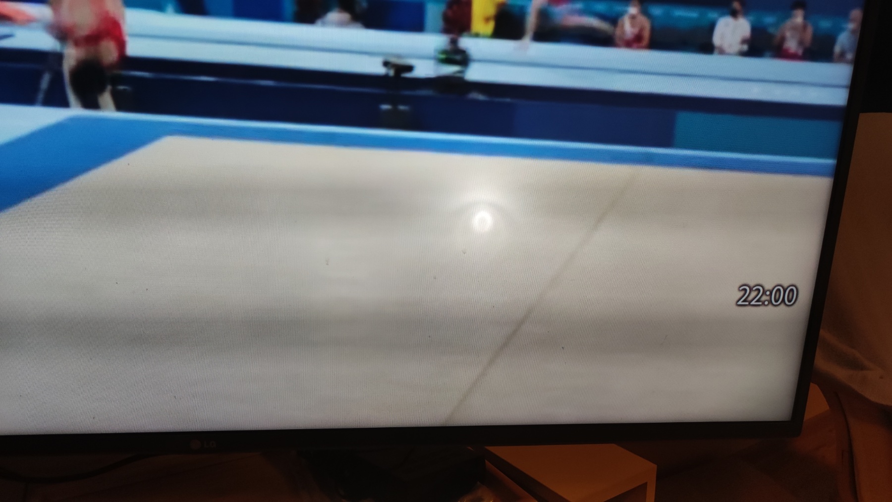

Отскоро се появи едно светло петно на екрана. Явно нещо с подсветката е, като възможните причини са 3 и са все вероятни:
1. Дошло му е времето
2. Малкия го е ударил на това място
3. Токов удар (сменят ни ел. мрежата).
Аз залагам на 1 и 3, какво мислите?
Гледам продават комплекти ленти за подсветка, нужно ли е да се взима цял комплект или е достатъчно само проблемната лента да се смени?
Ако има значение, модела е LG50LF652V
P.S. Сега се чудя, ако е изгорял защо пък да свети ярко. Сега ми се струва по-вероятно вар.2 - от удара да се е разместила лещата пред диода и да не разсейва правилно светлината...
zdravcho - специалист
Аз бих предположил 2 :-D
Изглежда да има и по-тъмна ивица и пак по-светла ивица около светлото кръгче - като да са деформирани разсейвателните слоеве.

Би трябвало подсветката да е странично разположена, не отзад. Ако ти се занимава отвори го и виж там където е петното, отзад на дисплея дали няма нещо, което да го притиска точно там, или нещо от платката да го нагрява на това място.
ESPACE - майстор

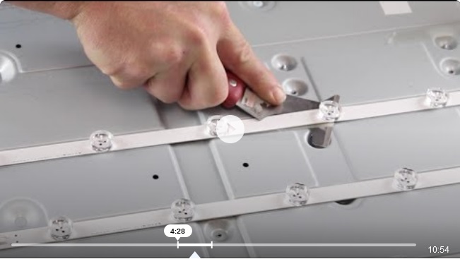

Отлепила се е лещата пред диода. Няма странична лента, модела е с direct LED подсветка, не е EDGE.
radius - майстор
Баш си е задна като гледам клиповете.
Espace, и аз така си го представям, сега ще привиквам нинджата на обяснение .

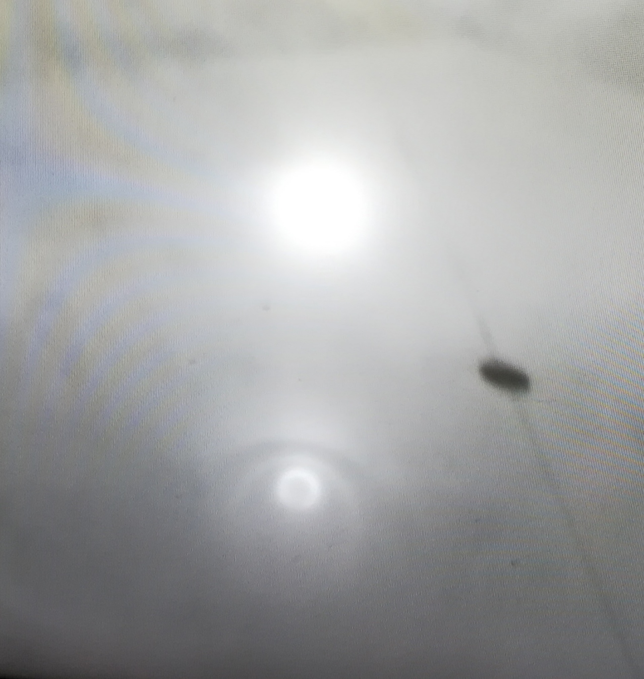

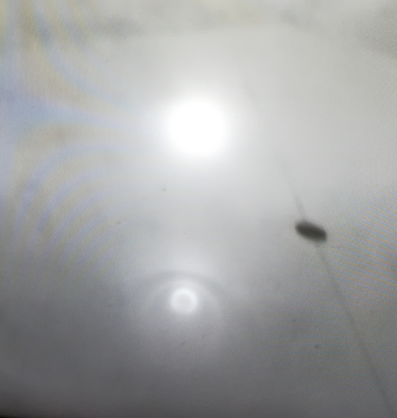

съб юли 31, 2021 4:45 pmESPACE написа:
Не е виновно детето, ако изчакаш още и други ще паднат. Купи си подходящо лепило и ги почвай.
Сега нямам време, обаче ме впечатли пророчеството ти :axe:.
Тая вечер си имаме 2 светулки.
Новата е точно под старата и е с резки граници, видно от снимката
След нежно потупване границите се размазаха и нещо изпадна. Оченевидно лещата се е свлякла на дъното и сега двете петна са като горното. Голямо шоу, гледам с емоция вече тв-то.
