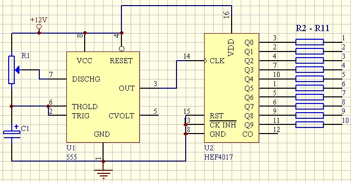

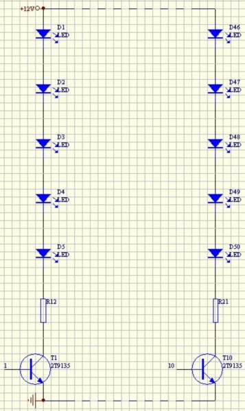

Ето ти схема на бягаща светлина.
Бягащата светлина е реализирана с интегрален таймер 555(с който е реализиран тактов генератор) и брояча на Джонсън 4017.Тук е важно да се отбележи, че 4017 трябва да е с префикс HCF или HEF.R1 и C1 са времезадаващите елементи.При стойности на последните 47К и 10мФарада, честотата е 1,5 до 3 херца.Максималния брой светодиоди зависи от типа на използваните транзистори.При използване на транз. тип 2Т9135 макс. брой светод. е 100.При използване на TIP110 макс. брой е около 800.При включване на голям брой светодиоди е добре на транзисторите да се монтират охлаждащи радиатори (примерно алуминиеви пластинки 3 на 3 см.).При захранващо напрежение 12 волта максималния брой последователно свързани светодиоди е от 3 до 5 в зависимост от цвета им.Последователно на тях се свързва токоограничаващ резистор.Така към един TIP110 могат да се свържат около 150 групи от по 5 светодиода, като на всяка група светодиоди се монтира токоограничаващ резистор.
Използвани елементи:
U1-LM555; U2-HCF(HEF)4017
C1-10mF/16V
R1-47K потенциометър
R2-R11- 3,3(3,9)K
R12-R21 -180-200R (токоограничаващи резистори за светодиодите)
T1-T10-2T9135(TIP110,TIP122,2T7237)
D1-D50- светодиоди

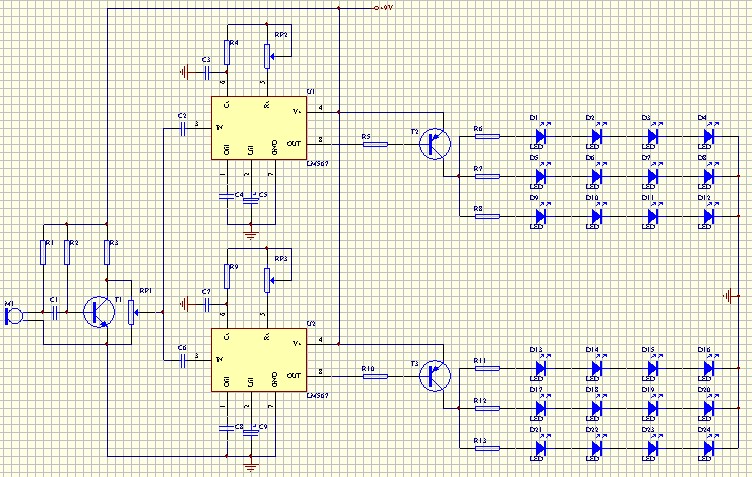

Ето и схема на цветомузика.
U1,U2-LM567
M1-електретен микрофон
C1,C2,C3,C6,C7-100nF
C4-22nF
C5,C9-1mF/16V
R1-4,7-6,2K
R2-330K
R3-330-470R
RP1-RP3-100K
R4,R9-1K
R6,R7,R8,R11,R12,R13- 91-110R
R5,R10-1K
D1-D24- светодиоди
Т1-2Т3169
Т2,Т3- 2Т9140,BD140,2T7236
Както се вижда каналите са еднакви така, че могат да се прибавят и допълнителни без да се променя особено схемата.Захранващото напрежение е 9 волта.Максималния брой светодиоди на канал е около 800.На транзисторите се монтират радиатори с площ 15-20кв.см
