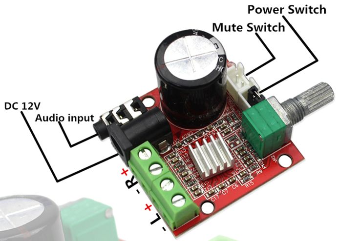

Имам 12v мини Hi-Fi РАП8610 аудио стерео усилвател платка 2х10W, но на платката няма никакви означения.
Ако някой знае означеният на входовете иизходите нека ми помогне.
1.Входа на захранването 12в е букса/женска като на лаптоп/-кое е /+/ и /-/?
2.Аудио входа е букса/женска/ за 3,5 мм жак- кое е /-/ и кои две са /+/ ?
3.Има две клеми/мъжки/ с по два пина, едната е свързана на късо, другата ON-OFF - за какво е /какво вкл. и изкл./
и какво се свързва към нея ?
Благодаря.

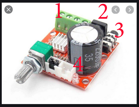

Това ли е то:
Би трябвало да е така:
1 - свързваш говорителите(зелените клеми)
2 - захранване 12V, като плюса стандартно е в средата на буксата
3 - стерео аудио вход
4 - предполагам е за превключване в мостов режим на стерео усилвателя

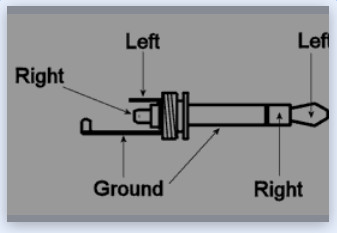

Това ти е свързването на стерео жака.

Пишеш "Hi-Fi 8610" в гугъл и третата картинка в резултатите ти го показва. Според нея буксичката с джъмпъра да е за "ON/OF", а тази без - за "mute". Сложени са за да могат да се добавят външни бутони/копчета.
