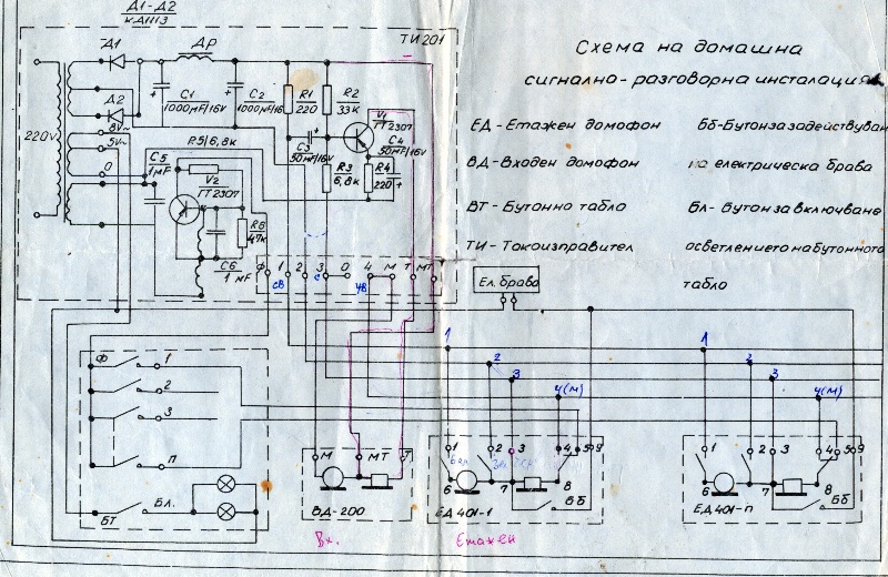

Стара схема на домофон,ако може да помогне нещо.

Това е схемата отгоре.10 години безотказно работи.

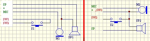

Има само една клема за бутона, защото както вече казах другия извод на бутона е свързан към общият проводник(в твоя случай "+").Ето ти и няколко схеми за да се ориентираш:

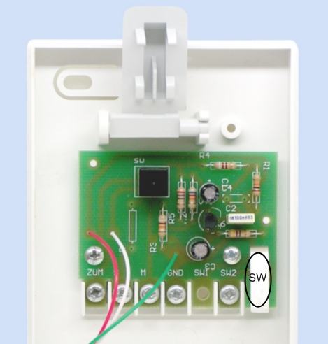

П.С.Ако не можеш да откриеш втория извод на бутона, постни снимки на платката на домофона от страна елементи и страна "шини".
От ляво е схемата на свързване на домофон от вида за който ти е твоята домофонна инсталация.В дясно е дадена схемата на домофона който си купил.Както виждаш единия извод на бутона е свързан към +.

Ето тук се намира бутона:
