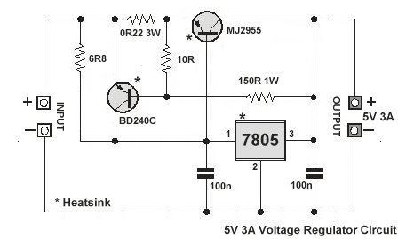

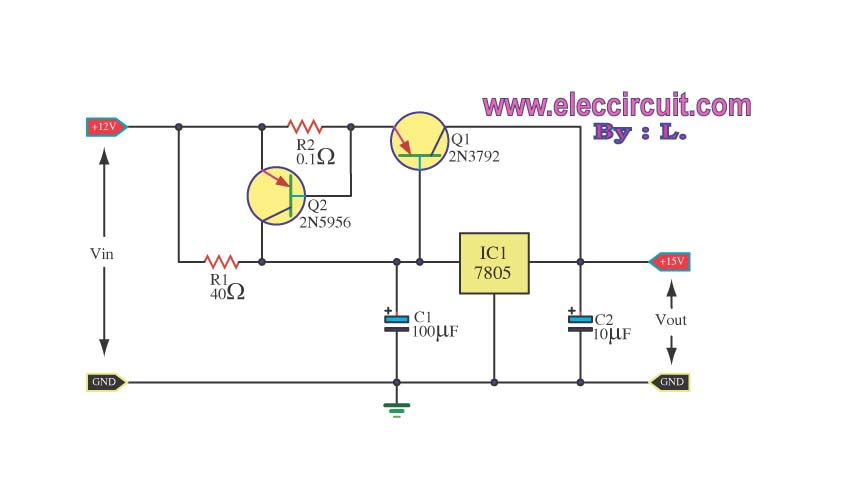

Имам източник на 12 V / 5 A и от него трябва да направя 5 V / 3 A. Разстоянието между 12 волтовия източник и 5 волтовия е около 3 метра и ще ги свържа с подходящ кабел - идеята е 230 V вкъщи, + 12 V по кабела до кутията отвън и в кутията преобразуване на 5 V.
Мисля да използвам 7805 свързан по показаната схема, която намерих в интернет, но няма стойности на елементите. Как да определя стойностите им и какъв е този диод, който е свързан към 7805?
Изображение[/URL]

Благодаря, прочетох информацията в линка - при увеличаване на консумацията над 700 mA токът ще започне да преминава през транзистора, а 7805 ще служи за източник на опорно напрежение.
Няма ли някакви чипове 5 V / 3 A, за да избегна тези схеми, че не съм много наясно с електрониката.
P.S. Сега като се замисля - 5 волта по 3 ампера = 15 вата, доста мощност ще се разсейва.

Alfa_D написа:
Друг вариант - линеен регулируем стабилизатор до 5А. Елементарна схема с 3 елемента, но трябва и подходящ радиатор.
http://www.ti.com/lit/gpn/lm338
