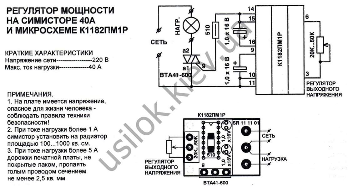

fox_vt - майстор
За тази семпла схемичка
andro440 - майстор
има много варианти за смяна -ето един /http://hobby.neomontana-bg.com/kit1404.htm
съб яну 19, 2019 2:02 pmfox_vt написа:
