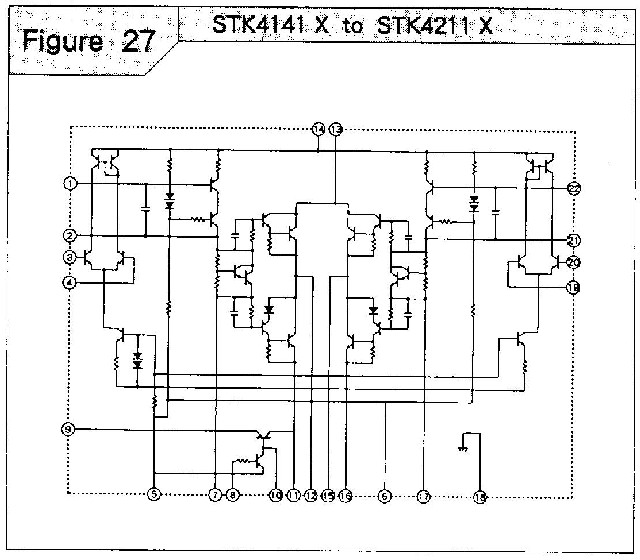

по принцип има - производство на SANYO от серията STK, с коефициенти на нелинейи изкривявания от 0.4 % до 0.008 % и много голямя гама от мощности, като има 2х100, 2х150, 1х200 W . хибридни интегрални схеми са със сравнително малко външни елементи и добра стабилност на работата.
виждал съм по справочници и интеграл с 1 КW мощност , но не помня какво производство беше.
въпроса е какво разбираш под професионални - какво търсиш мощност, качество или и двете - за тези ватове които си написал си мисля че най добре е класическата транзисторна схема, но с по-мо0дерни и мощни транзистори.
дай един е-майл и ще ти пратя един PDF файл с описание на основните характеристики на STK - 1.6 мб е и не мога да го кача във форума

не бих казал, че нямят качество Х серията имат коефициент на нелинейни изкривявания 0.008 % , което не е зле, въпроса беше дали има такива интегралини усилватели - е има ги, но не напразно задаох въпроса какво разбира под "професионални" .
С Какъв радиатор ще трябва е това чудо за да я изкара тази мощност ?

не казвам, че транзисторните не са по - добри, а и при тия ватове не виждам смисъл да спорим.
но при по-малките ватове ве4е съм съгласен да спорим за кочеството на STK - все пак те са ХИБРИДНИ интегрални схеми и разликата им с класическите транзисторни усилватели е спестените корпуси на елементите( най-вече на крайните транзистори) и по-голямя част на печатната платка.
прилагам еквивалентна схема на усилватели от 2х6 до 2х70 THD =0.02%
