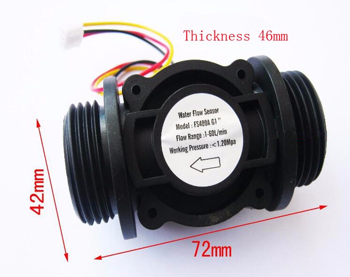

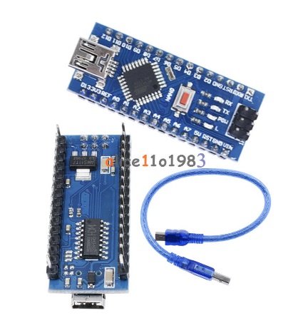

Материали ($10-$15):
1. 1" Water Flow Hall Sensor Switch Flowmeter Flow Meter Counter 1-60L/min

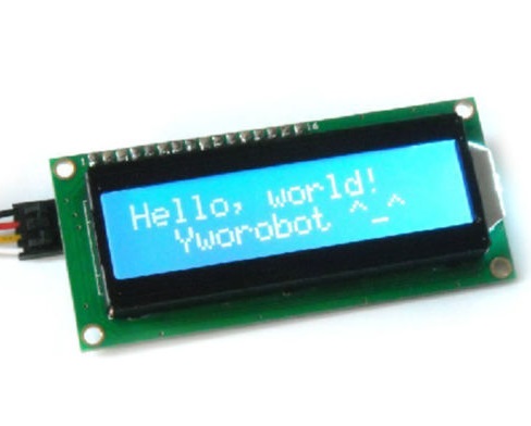

2. Mini USB Nano V3.0 ATmega328 16M 5V Micro-controller CH340G board For Arduino
3. Blue IIC I2C TWI 1602 16x2 Serial LCD Module Display for Arduino

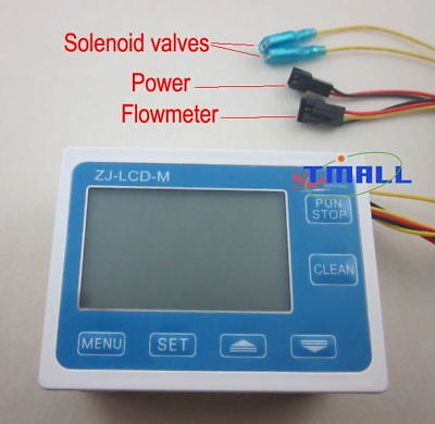

Може ли малко повече разяснения относно тези евтини чудеса? Как се свързват? Какво е необходимо като захранване / софтуер? Намерих контролер за проходния сензор, но е доста по - скъп от тези компоненти. https://www.ebay.ca/itm/LCD-Water-Liqui ... 0005.m1851
mironcho - специалист
Разгледай подобните пак там и ще видиш упътване, а за параметрите на това си пише в рекламата
specifications:
Display temperature of the liquid.need to extra add temp sensor.
Control quantitative flow.when flow reach to the presetting flow,system will output signal to solenoid valve(ON/OFF).
Password can protect setting value.
When flowmeter is working,faucet dynamic display.
You can set K constant for various of flowmeters.
100% Brand new
Easy to install,size is small.
Can connect to flow sensor,temperature sensor,solenoid valve.monitor gases,liquid flow.quantitative flow control,total flow alarm.
Monitor real-time flow rate.
Working volt: DC24V±8V/1A трябва захранване с такива параметри т.е. от 16V до 32V с номинален ток поне 1А
Flow rate range:0.1-9999L.
K constant value:1-9999.9
LCD size:3”,built-in backlight.
Viewing Angle:0-120 degree.
Solenoid valves working voltage:DC12V/0.3-0.5A(NC) значи че може да управлява соленоид с посочените параметри
Flow sensor working volt::DC5V(sensor input singal:1-400HZ,Square Wave). а това са параметрите на нужния сензор (турбинка или каквото е )
Case size:103x77x35mm
Cutout size:98x73mm.
come with
1x LCD flow display controller
1xmanual ако си го купил тук ще пише всичко необходимо ама може и да е на китайски :mrgreen:
ето от подобен продукт упътване за кабелите

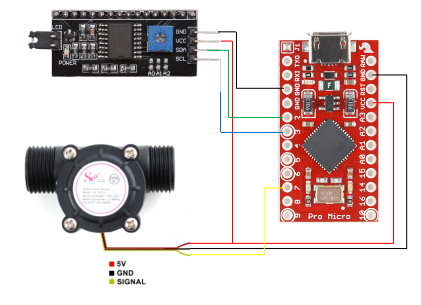

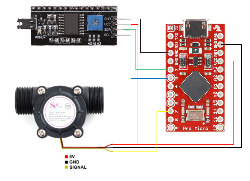

Използва се за мерене потока на вода. Пуснах тази тема защото имаше въпроси тук:
viewtopic.php?p=899619#p899619
Софтуера може да се свали от https://www.arduino.cc/en/Main/Software.
Ето вариант с Arduino Pro Micro ($2-3).
Необходимо е да се добави и библиотеката LiquidCrystal_I2C.
Код: Избери всички
#define codeVersion "Flow sensor LCD Micro"
#define compilationDate __DATE__
#define compilationTime __TIME__
/* BOARD                           INT.0 INT.1 INT.2 INT.3 INT.4 INT.5
Uno, Ethernet                       2     3
Mega2560                            2     3     21    20    19    18
32u4 based (e.g Leonardo, Micro)    3     2     0     1     7                 */
#define flowSensorInterrupt 4 //Flow sensor interrupt 4 is on digital pin 7 for Arduino Micro
#define pinFlowSensor 7 //Flow sensor pin
#define flowFrequency 5.5 //F=5.5 * Q (L / Min)
#define readSensorsTimeInterval 10000 //10 sec
#include <LiquidCrystal_I2C.h>
#include <Wire.h>
unsigned long loopTime, readSensorsTime;
int ret,i,imp1,imp2,F,FQ;
volatile long lastFlowPulseTime;
long FlowPulseTime;
LiquidCrystal_I2C lcd(0x20, 16,2); // Set the LCD I2C address
void setup()
  delay(1000);
  Serial.begin(9600);
  delay(1000);
  Serial.println(codeVersion);
  Serial.print("Compilation date: ");
  Serial.println(compilationDate);
  Serial.print("Compilation time: ");
  Serial.println(compilationTime);
  delay(1000);
  attachInterrupt (flowSensorInterrupt, Pulse1, FALLING);
  pinMode(pinFlowSensor, INPUT);
  digitalWrite(pinFlowSensor, HIGH);
  imp1=0;
  lcd.init(); // initialize the lcd for 16 chars 2 lines, turn on backlight
  lcd.backlight();
  lcd.clear();
  lcd.setCursor(0, 0);  //line=1, x=0
  lcd.print(compilationDate);
  lcd.setCursor(0, 1);  //line=2, x=0
  lcd.print(compilationTime);
  delay(5000);
void Pulse1()
  imp1++;
void loop()
  loopTime=millis();
  sensorsRead();
void sensorsRead()
  if (loopTime-readSensorsTime>readSensorsTimeInterval)
    readSensorsTime=loopTime;
    F=60000*imp1/flowFrequency/readSensorsTimeInterval;
    imp1=0;
    FQ=FQ+F/readSensorsTimeInterval/3600000;
    HP_LCD();
    Serial.print("Run time: ");
    Serial.print(loopTime/1000);
    Serial.print(" s Flow: ");
    Serial.print(F);
    Serial.print(" l/h; Total: ");
    Serial.print(FQ);
    Serial.println(" m3");
void HP_LCD()
  char buffer [33];
    lcd.clear();
    lcd.print("Flow ");
    itoa ((int)F,buffer,10);
    lcd.print(buffer);
    lcd.print(" l/h");
    lcd.setCursor(0, 5);  //line=1, x=5
    lcd.print("Counter ");
    itoa ((int)FQ,buffer,10);
    lcd.print(buffer);
    lcd.print(" m3");
За захранване:
liquidcrystal_i2c.rar
(6.58 KиБ) Свален 151 пъти
