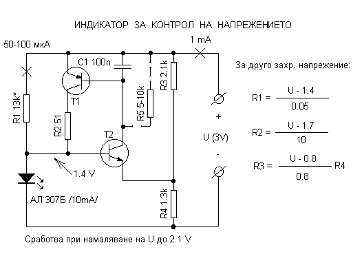

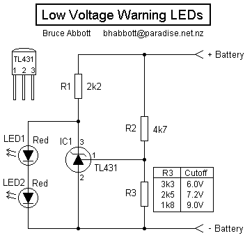

Здравейте, необходима ми е схема захранвана от 12V и следяща напрежението. Когато то достигне 6,3V да подаде сигнал чрез реле. /звуков или светлинен/. Искам да следя разряда на акумулаторна батерия /NiMh/ и когато напрежението на разряд достигне необходимото ми да го изключи, за да го заредя по-късно. Използва се за резервен източник на напрежение и разбрах че падането на напрежението и под тази стойност е нежелателно.
Мога да изпълня видяна схема но за съжаление не мога да я измисля. Електрониката ми остана старо хоби, радвах се на реализацията на прости схемички като дете. Надявам се и сега да се справя.
Разгледах форума, но не намерех нещо което да мога да използвам, надявам се накой с по задълбочени познания по електроника да нахвърля схема която да реализирам.

Виж това ще ти свърши ли работа http://danyk.cz/p_ochr_en.html

sstefanov - майстор
Най-горната схема (може единият от светодиодите да е на оптрон с триак, ако искаш по-мощен изход):
http://homepages.paradise.net.nz/bhabbott/lvw.html

БЛАГОДАРЯ, на всички отзовали се! Напрежението на акумолатора в заредено състояние е 9.3V. За напрежението 6,3V нямам достоверен изсточник като паспорт на батерията или описание, има залепена на бележка на батерията "Напрежението при разряд да не пада под 6,3V!!!" Предположих че под това напрежение ще настъпят увреждания за батерията. След като се запознах малко с описанието на NIMHните предполагам, че напрежението на разряд може да достигне и по-ниски стойности. Една батерия е изградена от 6 елемента с капацетет 6Ah.
Благодаря за отзивчивостта и предложените схеми! В понеделник се надявам да имам необходимото време да изпробвам тези двете.
R3 Мисла да го сменя с потенциометър 4,7к
