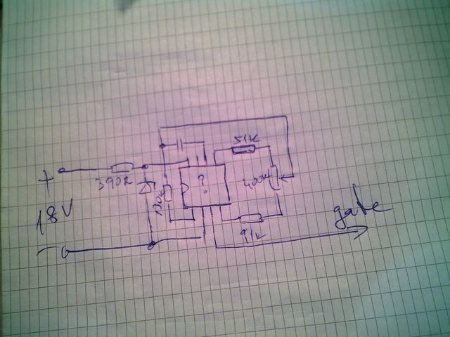

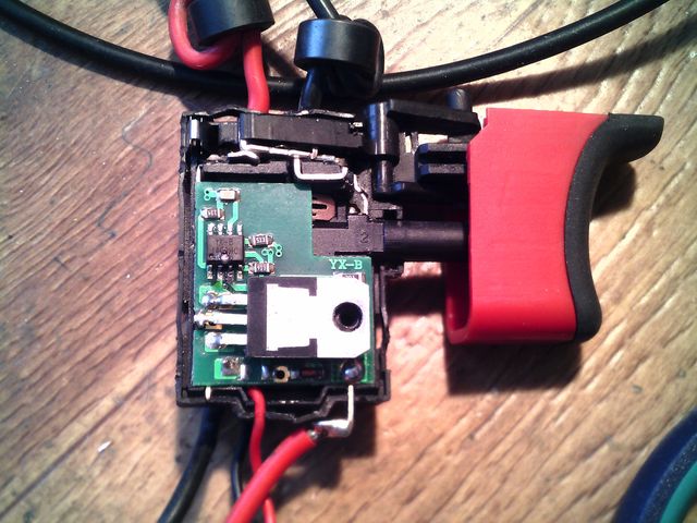

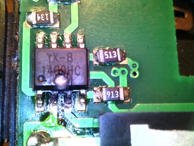

Спусъка е повреден. Транзистора е пробил а на управляващото чипче има дупка. Нещата се виждат на снимките. Може ли някой да каже какъв е чипа или откъде може да се купи цял спусък?
preslav - майстор
Не работи или работи само на макс.?
