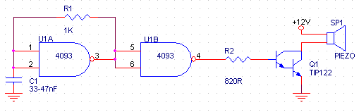

Във времето отминало имаше вестниче "Направи си сам". В него имаше една много проста схемичка състояща се от батерия 4.5волта слушалка от телефон....., но спирам дотук защото по нататък не се сещам.Та това нещо било доста ефикасно в прогонването на гризачите вследствие на звука който издава. Ако някой може да сесети или има подръка тази схема - моля чакам

Ето една подобна схема.
P.S.захранване на U1- краче 14 към плюс, краче 7 към минус
вместо говорителче от телефон е по-добре да се използва високочестотен говорител (или пиезозумер за раб. честота 40 килохерца).

и все пак авторката на темата питаше за принципна схема, а не за готови продукти.

Сигурни данни за ефективността на устройства от този род няма.До момента не съм видял една фирма производителка да е дала точни данни
за полезното действие на уреда си.Теоритично идеята за прогонване на гризачите с ултразвук изглежда доста примамлива(все пак те имат стахотен слух и чуват до към 60 килохерца), но в действителност едва ли 3-4 вата ултразвук ще са достатъчни за да накарат дребните гадинки да се праждосат.
