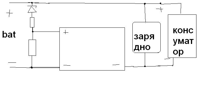

Здравейте, необходима ми е схема за предпазване на акумулаторите 1,2-7 Ан/12в. от прекалено разреждане. При спиране на тока и черпене от акум. да позволи схемата това да се случва до 10в., не по-надолу и да изключи консуматора. А при идване на тока да вкл. консуматора. Благодаря на всеки, който ще се отзове на помощ.
ivanovbg - майстор
Ето ти една идея. Когато напрежението е над напрежението на ценеровия диод протича ток, който отпушва трнзистора и релето е включено и подава ток към консуматора. При намаляване на напрежението се запушва транзистора и релето изключва консуматора. Когато дойде тока от зарядното пак се вкючва релето и те така. Подбираш си опитно стойностите и си готов. Единствения недостатък е консумацията на релето и диода които намаляват времето на ползване.

Само идея, но в момента нямам свободно да го пробвам. Не ми се смятат стойностите. Подбира се делителя, хем като зареди да изключи, хем като разреди пак.

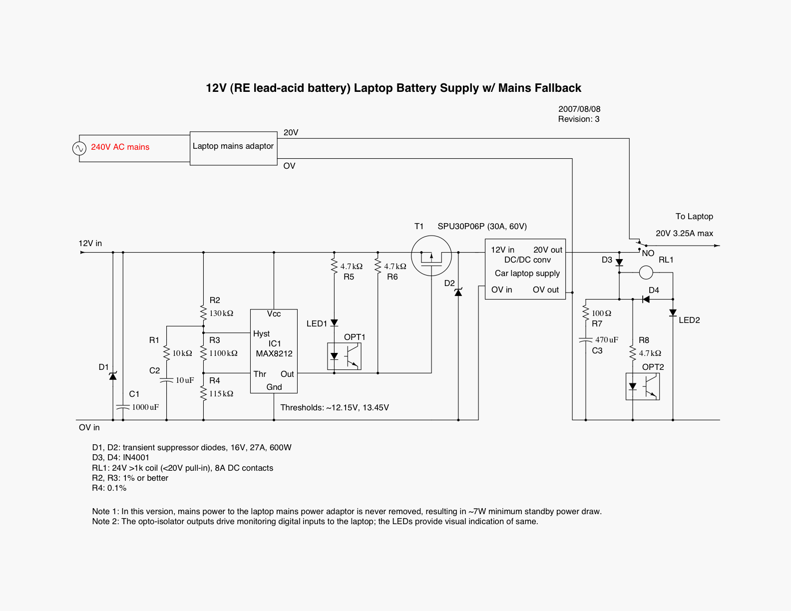

Намерих една схема с ниска консумация на празен ход с CD4013 http://www.instructables.com/id/Solar-c ... d-battery/
и още една с low power CMOS MAX8212 ..http://www.earth.org.uk/low-voltage-dro ... esign.html
