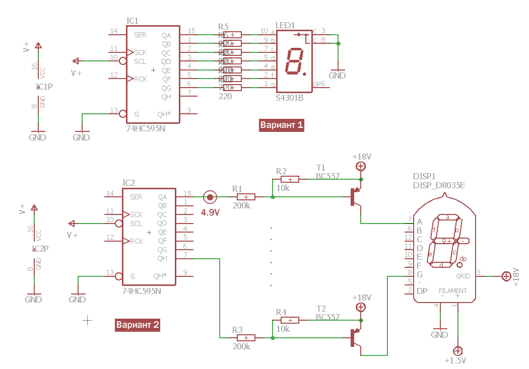

Привет,
Цял ден се опитвам да направя нещо и не успявам. Искам да заменя един седем сегментен лед дисплей (общ катод) с цифрова електронна лампа. Дисплея се управлява от 8 битов шифт регистър SN74HC595 и работи без проблеми - ВАРИАНТ 1.
За да включа лампата на мястото на лед-а трябва да се направи съгласуване на управляващото напрежение или поне така го срещнах формулирано на английски език. Във ВАРИАНТ 2 показвам как се опитах да реша задачата, но неуспешно. Сегментите на лампата светят постоянно когато базата на транзистора е свързана с даден пин на регистъра, когато откача базата сегмента угасва. Въпросът ми е дали принципно схемата ми е сбъркана или неправилно са подбрани стойностите на резисторите и ако те са проблемни как става тяхното изчисление.

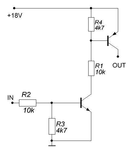

По скоро нещо от рода:
simoda - напреднал
Много благодаря! Тръгна по този начин :)
