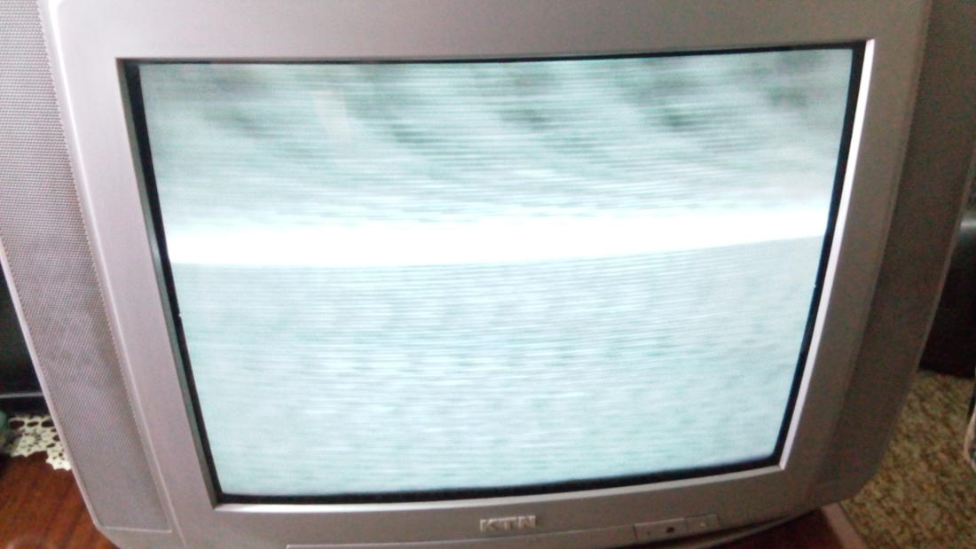

миналата седмица го оправих, че имаше малък проблем с него (един кварц), работи 2-3 дни и изгасна внезапно.
Никъде не пише шасито, схемата е подобна на прикачената.
Състав: ST92T195D7B1 - процесор; 24C16A - памет; STV2247H-видео; TDA7439; TDA8174A
Изключих и включих, показва се сива картина за няколко секунди и пак гасне.
Разгледах платката няма видими повреди и сега не знам от къде да почна.
Ще съм много благодарен за някакви насоки.
Благодаря!
CTV5A-ST.rar
(139.95 KиБ) Свален 111 пъти
miro_9703 - специалист
Здравей, ако все още не си разрешил проблема, първо премери захранващите напрежения дали са в норма, след това се огледай за надути електролити и по-добре направо ги смени. Ако всички захранващи напрежения са по-ниски от тези по схема, то проблема ти е в захранващият блок някъде, а ако само едно е по-ниско от номиналното то виж кой блок захранва и проблема най-вероятно е в блока - нещо товари.
