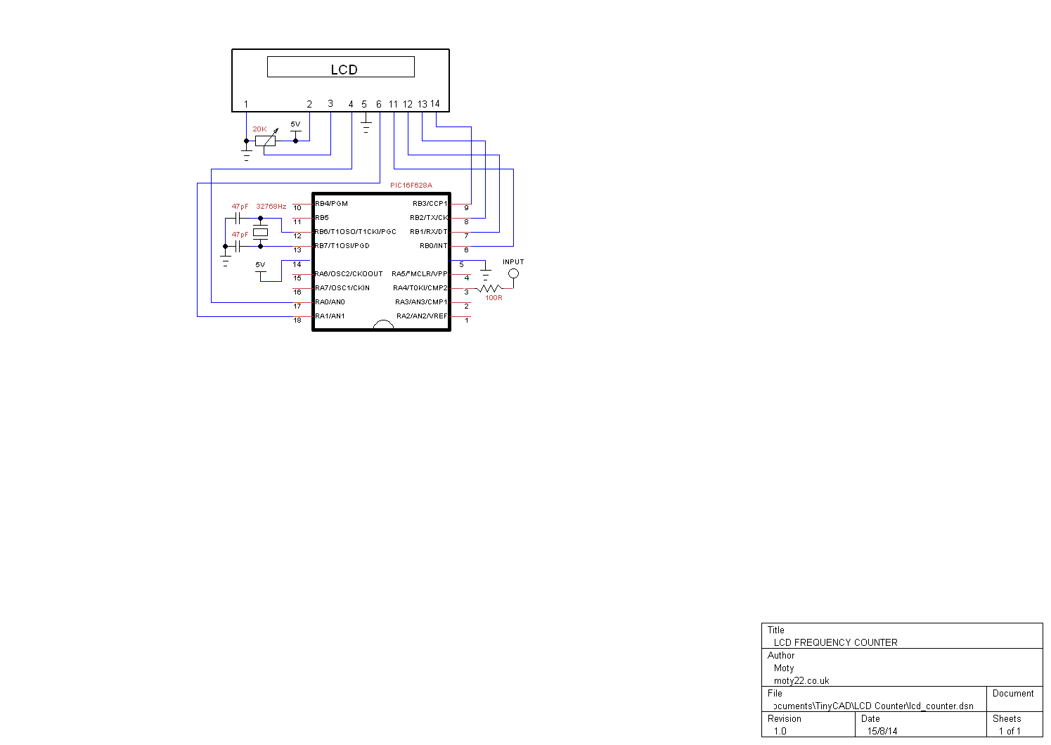

Някой имали идея как може и дали може да се оправи следния проблем.Процесора е pik16f628a слеед качване на програма не се разпознава от програматора и вече не може да се записва в него. Три парчета ми заминаха.Първо помислих че е от програматора ама не е.Записва и трие и чете други процесори с други програми.Ако някой може да помогне. :?

Програматора е JDM.Колко е надежден източника не знам.Явно не е.Процесора не може да се програмира повече.Задавам ръчно какъв тип е ,трие го записва и при проверка на записа дава грешка.Слагам го на платката и не работи.Програмата е друга и със сигурност работеща и платката е работеща.От една такава откачих работещ ПИК програмирах го с въпросната програма и стана неразпознаваем и неработещ.

dalgia - специалист

Ето и другата версия на същата програма.
