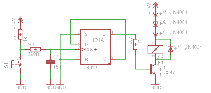

miroton - майстор
Харесах си с http://www.sc-tech.cn/en/SC2272.pdf само ако може да ми помогнете с един тригер
При подаване на захранване на модула с SC2272 тригера да е положение 0
miroton - майстор
Това ще ми свършили работа
при натискане на бутона да вкл релето,при повторно натискане да изкл релето
hrpankov - специалист
...махни Д1,Д2,Д3 че ми се гади от тях......... :? :? :?
