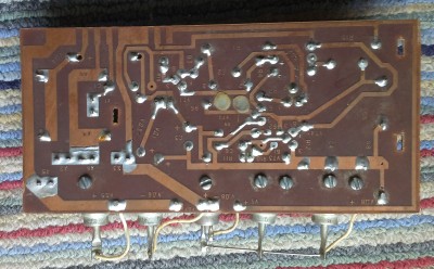

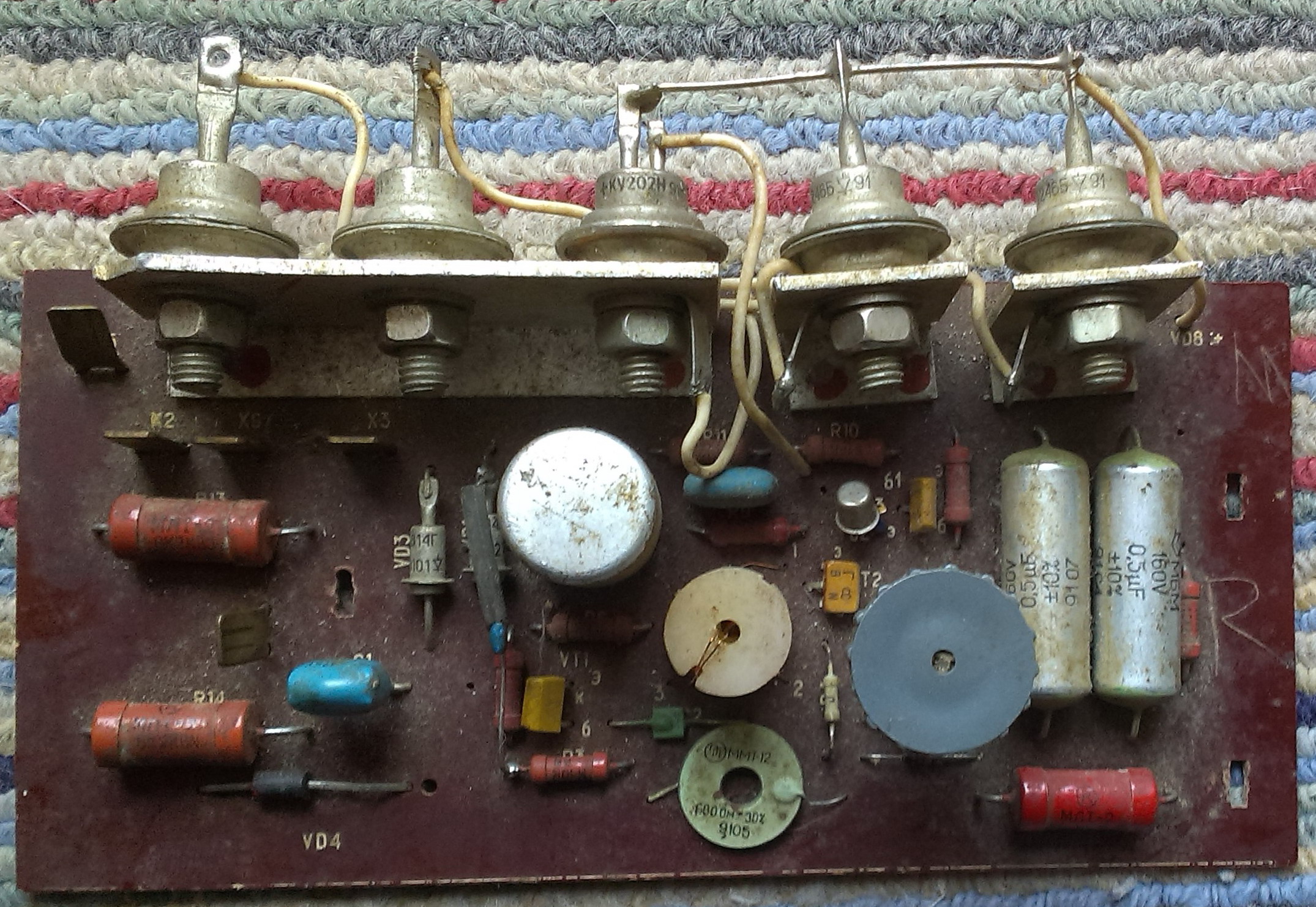

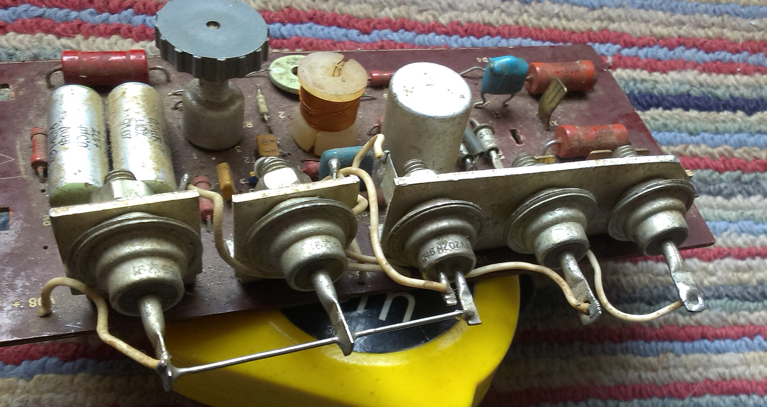

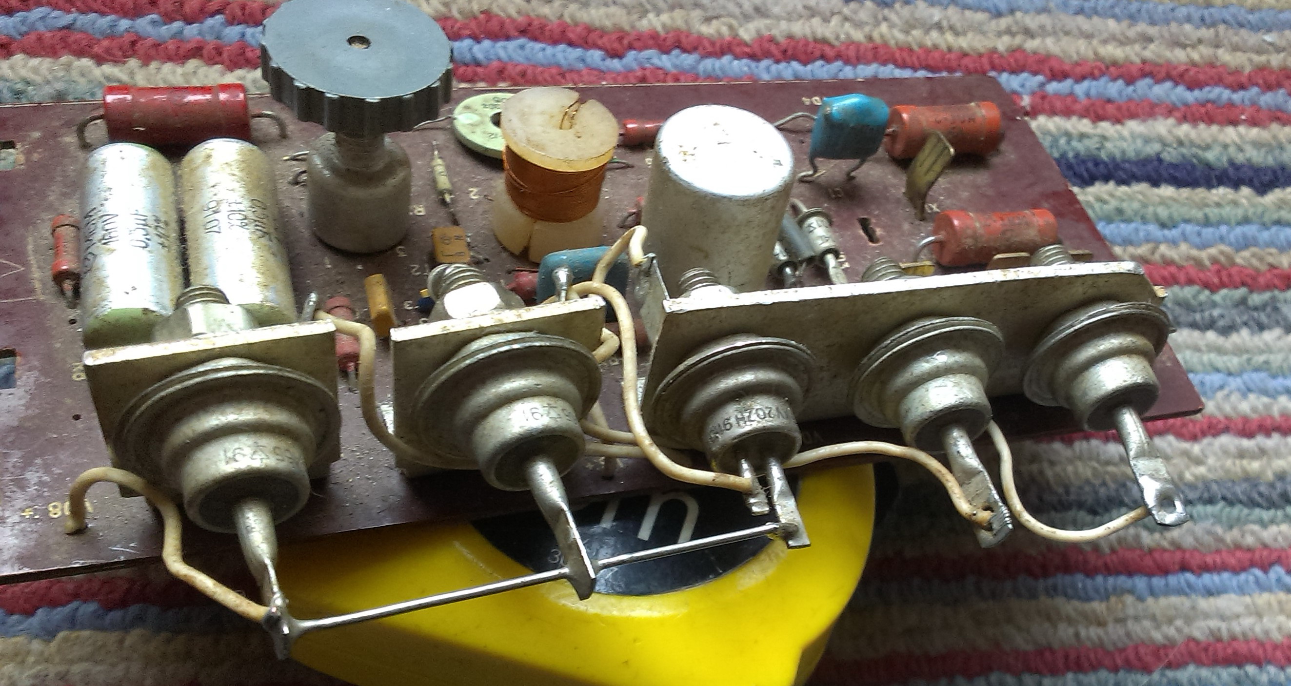

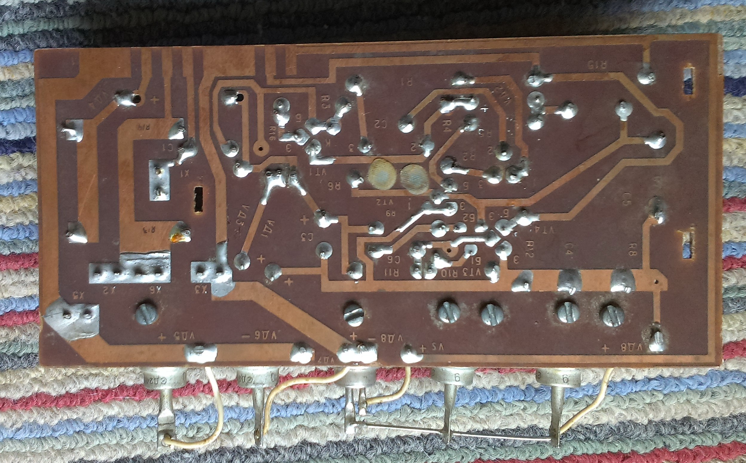

shadow__01 - майстор

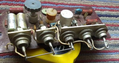

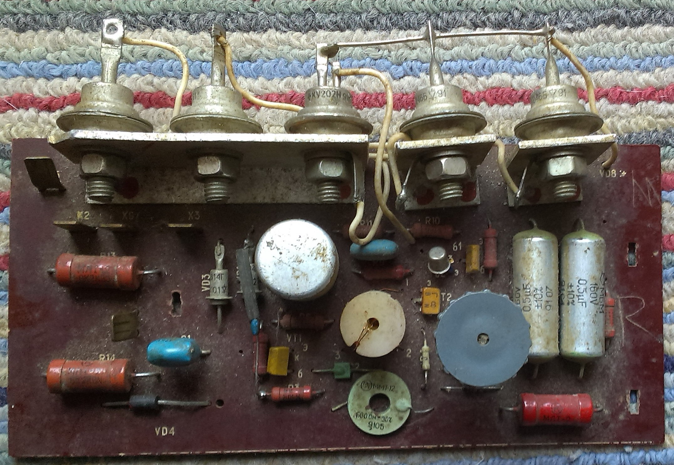

Здравейте, днес случайно изрових една стара платка и ми стана интересно каква е. Порових се в нета и видях, че диодите са http://www.platan.ru/cgi-bin/qwery.pl/id=24695 а тиристора е http://vikiwat.com/product/17549/tirist ... -10-a.html
Според мен е някакъв вид фазов регулатор, но не съм сигурен.

Ми изкарай схемата де, не е много трудно. Така е стара платка.

Идеята на темата беше ако някой е виждал такава платка и знае да напише.

fbr - майстор
На такова прилича. С един тиристор и едно управление управляват променливо напрежение. Бяха на мода, когато симисторите не бяха толкова масово разпространени.

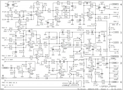

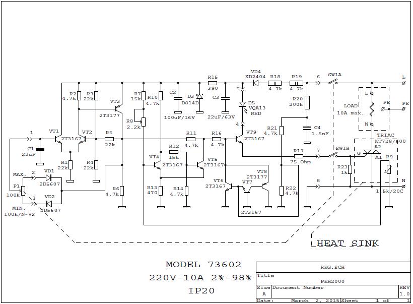

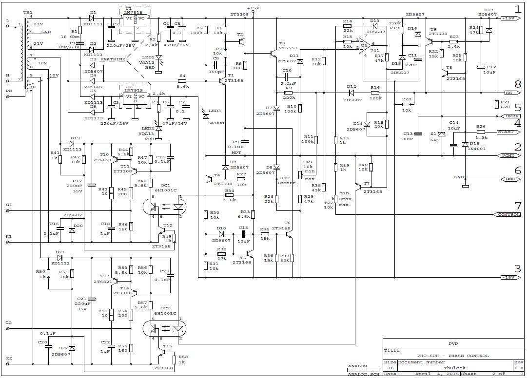

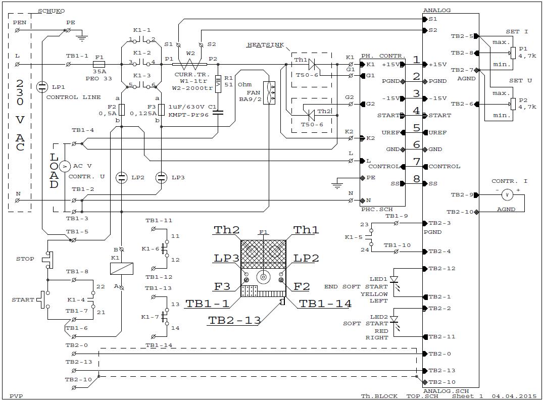

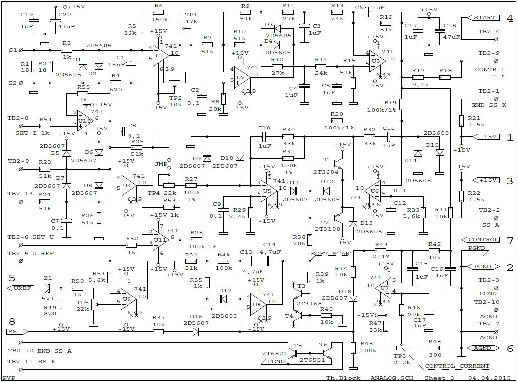

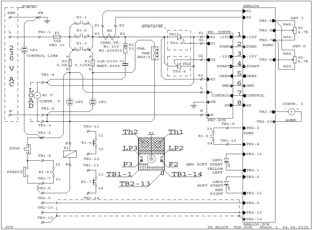

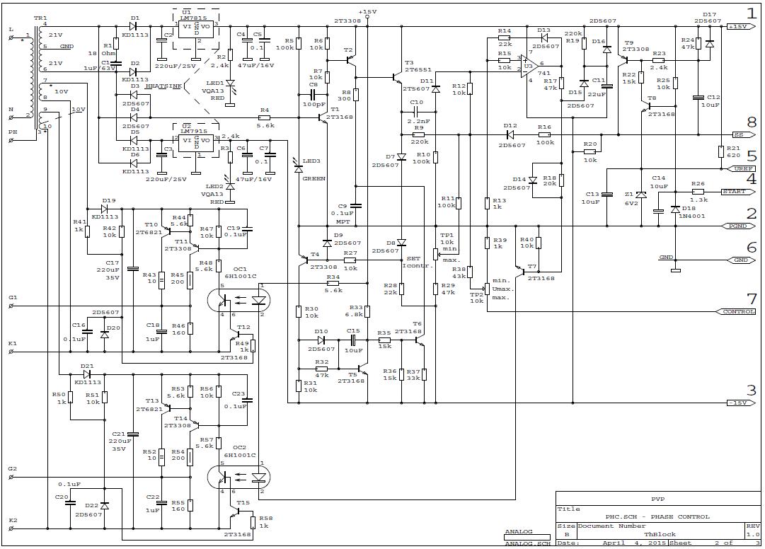

Малко по-сложна схема:
Picture 323.jpg (75.79 KиБ) Видяна 2681 пъти
Picture 322.jpg (77.92 KиБ) Видяна 2681 пъти

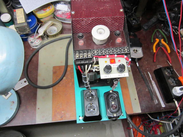

Тиристорният блок има интересни функции.
Има контролен ток (регулируем), който позволява да се следи наличието на товар. При отсъствието на товар мекият старт е блокиран и не тръгва.
Има токоограничение (обратна връзка по ток) и обратна връзка по напрежение (DC, когато се ползва за управляем изправител). В случая джъмперът е прекъснат и има само управление по фазов ъгъл и токоограничение.

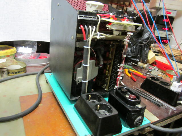

Блокът се ползва за мек старт на стар флекс, на който е направен кюртаж и е махнато релето, изключващо токоограничителното съпротивление при старт (релето и най-вече съпротивлението не позволяват регулиране оборотите на флекса).
Общо взето приложението е в стил "Эсли близко воробей, мы готовим пушку. Эсли муха-муху бей! Взять ее на мушку!" :) http://puzkarapuz.ru/content/1407

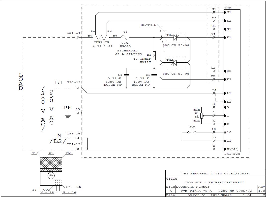

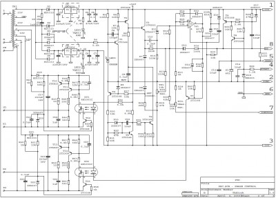

По-хубавата част от схемата съм я преписал нагло, безочливо и безсрамно от германска схема на подобен блок, предназначен за управление на мощни халогенни лампи (5kW и 12kW).
Преписването не трябва да е укоримо, защото, ако не бяхме преписвали, то и досега нямаше да имаме "История славянобългарска". :-D

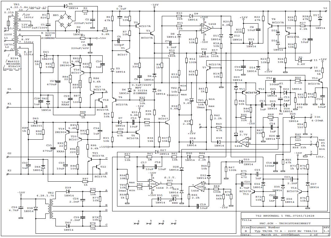

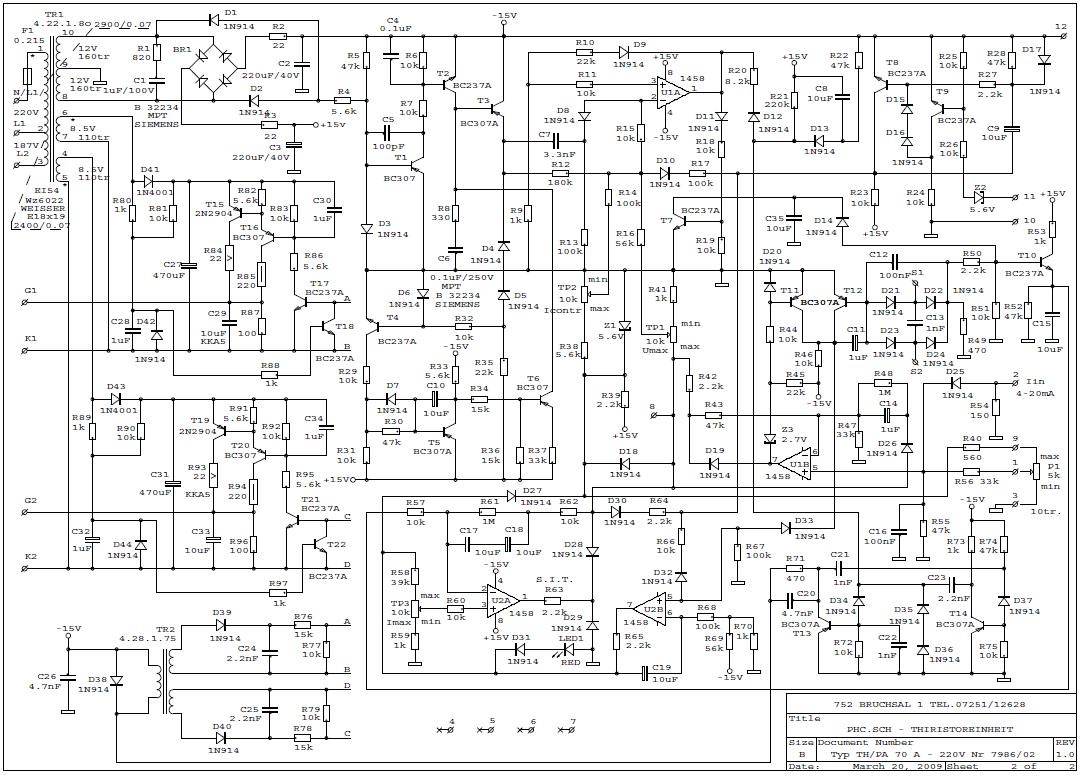

Оригиналната схема е:
(Четете в следващия брой)
P.S.

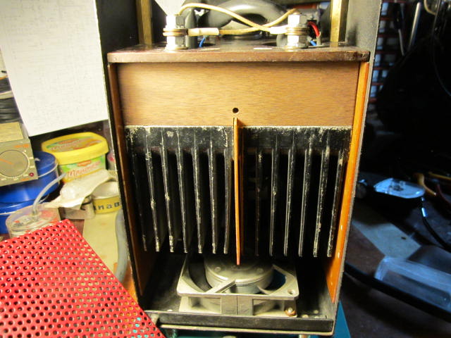

На снимките се вижда, че блокът е повдигнат на втулки спрямо основата, защото отдолу (на блока) има малък аксиален вентилатор (нагнетателен спрямо радиаторите на тиристорите). Домързя ме да пробивам основата, въпреки че тя е на гумени крака и това щеше да е най-доброто решение.

П. Петков - специалист

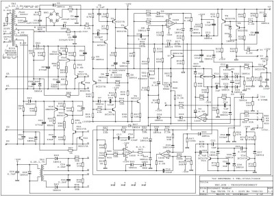

Тази схема е направена с много акъл (Германска им работа!). Има само два двойни ОУ -1458. Останалото е виртуозна схемотехника на "асемблерно" (транзисторно) ниво. За осмислянето й трябва много време (и много цъкане с език в стил - "Брей-й-й ..., как са се досетили!?!"). :?
Особено впечатляващ е генераторът на пилата, който има автоматична, инерционна схема за контрол на наклона (няма регулиращ тример на генератора на ток!!!).
Канализирането на въздушния поток и изолацията на радиаторите също са много добре решени:
Шпилките на катодите и гейтовете, конструктивно носят целия блок!
Picture 326.jpg (56.36 KиБ) Видяна 2664 пъти
В резюме: Шапка им свалям!
А схемата и конструкцията са правени преди 40 години (личи се по телефонния номер на фирмата)!
