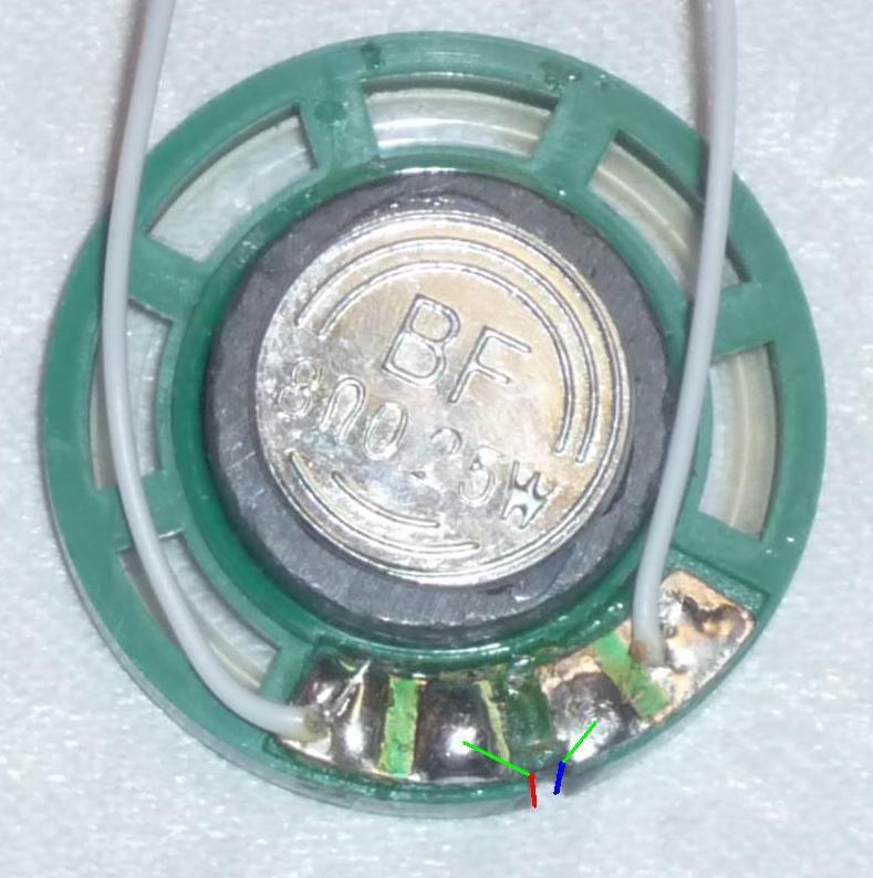

Възникна ми един проблем с говорителче от една детска игра на детето.
Отлепило се е нещо (полукръг) където са запоени кабелите и което подава сигнал на говорителчето и не мога да установя как контактува , дори да го запоя. Респ. не се чува нищо.
На снимките по-добре ще се види, като се кликне на тях. Какво ще ме посъветвате - как да се поправи или по-добре да се купи ново говорителче ? Но тогава възниква въпроса откъде да се купи този размер?

Направо ново говорителче,няма как да го съживиш при тази ситуация.
+1 Няма как да направи контакт. Скъсани са жичките към шпулата.
Има колкото си искаш малки говорителчета. Мисля че твоето е 8 ома (доколкото се вижда от снимките де).

Говорителчето е с диаметър - 26 мм, височина h= 9 mm
Другото , което се вижда е: 8 Ω, 0.25 W
Е ами на линка има d=28mm h=5.5mm и е 8 ома. Не вярвам 2 мм да са фатални.
И ако все пак е чак толкова фатално, на трета страница има два с диаметър 16 и 18 мм пак 8 ома.
Слагаш, запояваш, две-три капки лепило и готово.

Скъсаните жички (синя и червена) минават през прореза и след това под мембраната от другата страна. Огледай прореза и дано имат малко дължина. Трябва да се зачистят и да се удължат до пистите горе. Платката трябва да се залепи - механично да не мърда. Играчка си е, но кат нямаш работа.
Другият вариант - от друга играчка, която те дразни да се извади говорителя.
