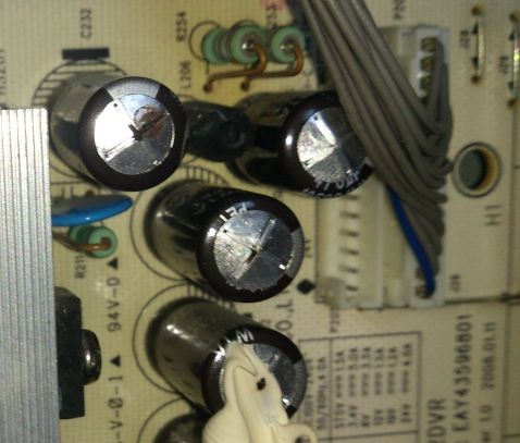

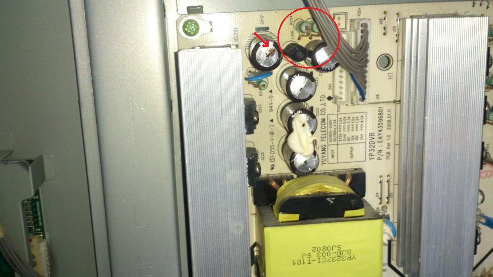

Телевизора си работеше нормално, само като го включа се чуваше нещо като свистене в тази част, докато загрее за 3-4 мин:
Напоследък свистенето стана постоянно, докато един ден се чу звук като чупене на съчка, екрана изгасна и замириса на изгоряло. Сега като го включа свети зелената лампичка, но няма звук и картина въобще.

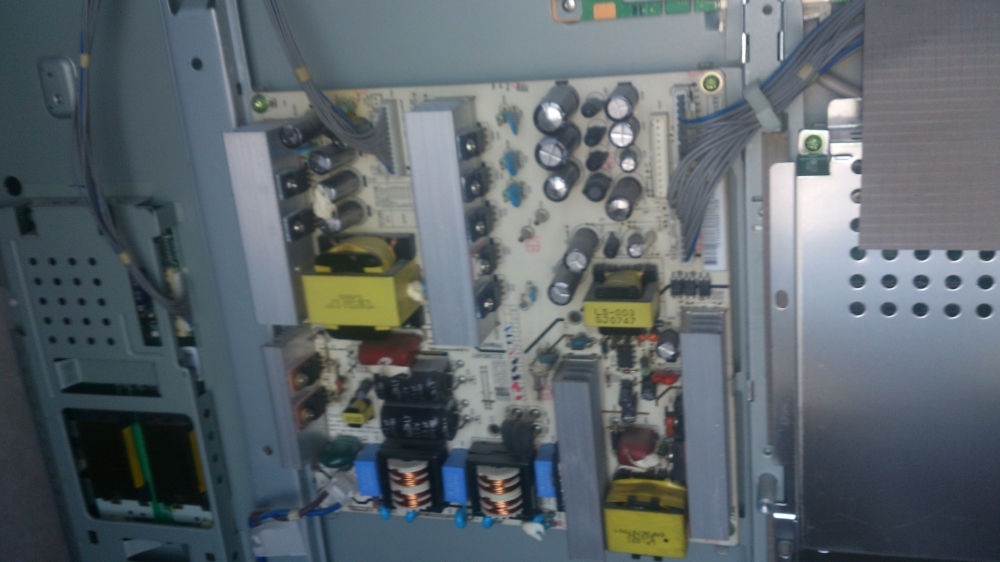

Махнах капака и погледнах за видими щети там където свистеше. В тази част се наблюдава по-тъмен участък като нагоряло, но нищо друго не се вижда:
Всъщност има и една тъмна точка.
Чувал съм, че по сервизите тези телевизори не ги ремонтират, а направо сменят цялата платка...което си е доста скъпо.
Въпросът ми е мога ли сам да локализирам проблема, да закупя необходимата част и да я подменя?!

Не се опитвай,това е захранването.
При смяна на електролитите може и да тръгне.
Носи го на някои които разбира какво прави-ще излезне по тънко от ремонтирай си сам.

Еха добре че не се е запалило.
Ми тва е захранването и принципно може да се ремонтира, само дано си късметлия да не се опукало и нещо друго след него или в него. Ако нямаш опит поне малко в електрониката те съветвам да го занесеш на сервиз, ако искаш да се пробваш няма лошо твоя воля но имай едно на ум че може и да си купиш по-нов модел ако не се справиш.
Трябва да се сменят всички кондери с качествени за имулсно с LOW ESR и ако имаш късмет ще тръгне, кондери не купувай от Елимекс, Радимекс или подобни вземи от Комет, Фарнел, КСП Електроник.
Я виж какъв е тоя дето си го отбелязал на снимката.

Кондензаторите изглеждат надути и сцепени - 5 кондензатора по около левче - 5 лева.

Кондензаторите са си такива, не са нито подути, нито сцепени - единствено различен е този с кафявата точка. От друга страна платката е потъмняла под резисторите...
Освен да сменя и тях и кондензаторите?! Дали това ще реши проблема?!
DMN - майстор
От снимките се вижда, че има доста надути(капачето отгоре) кондензатори и със сигурност не са си били такива. Свистенето, което си чул е имало връзка с тях, докато накрая съвсем е сдал багажа някой. Може да пробваш да ги смениш, pipilica ти е обяснил по-горе. Ако имаш късмет да не е "опукало" и нещо друго може и да стане. Ако не си занимавал досега с подобни неща, по-добре е да не пипаш - отговорността си е твоя.
thinkpad - майстор
Тези кондензатори - всичките са за смяна на снимката. Всичките са издути, което не значи нищо хубаво. Марки - Hitano, Nichicon, Sanyo, Rubycon - ОК. OST - неизвестно. Capxon, Suscon - в никакъв случай. Като гледам схемният набор на платката и изгледа й - подлежи на ремонт. Въпроса е дали на хората в сервиза, където си отишъл им се занимава.
