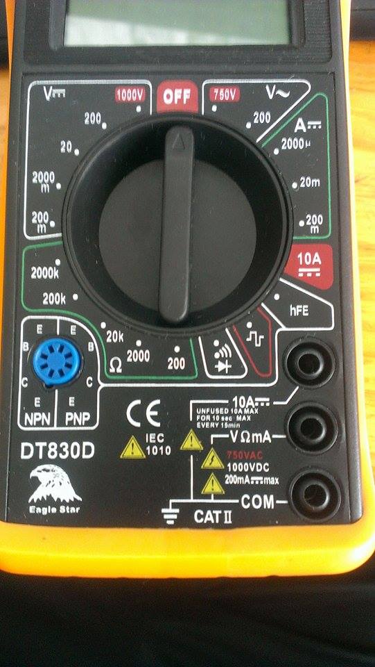

Имам ЮСБ кабел , който идва слаб или си нямам идея защо , но не иска да зарежда определен телефон. Как мога да измеря колко mA изкарва с мултицет едно зарядно ?
Това ми е мултицетът,който имам

Трябва да клъцнеш някъде кабела.Общо взето се свързва последователно и тока минава през мултицета.

Първо си намери друг кабел за проба,щото аз едно време се бях разсипал със един кард реадер че ту работи ту не и се оказа калпав кабел.Реално кабела може само да се прекъсне и това ще се разбере и без мултицет.Вече друго е ако си надхвърлил лимита на токоизточника,но това пак няма връзка с кабела.Иначе с това се мери тока в ЮСБ кабел без да го режеш ЮСБ
