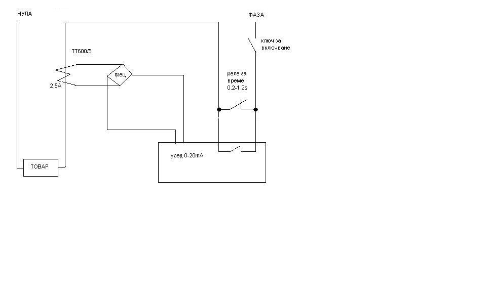

moimoimoi - майстор
а какво ще кажете за това
включва се ключа,протича ток и ако до настроеното време тока не достигне 2.5А релето за време прекъсва фазата,ако тока е над 2.5А уреда с токов вход затваря контакта си и подаването на напрежение към товара продължава.
единствено ме притеснява токовия трансформатор доколко ще работи нормално понеже тока в първичната ще е много малък спрямо номиналния му.но пък може да се ползва шунт и по малък тт.

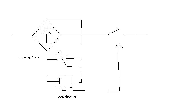

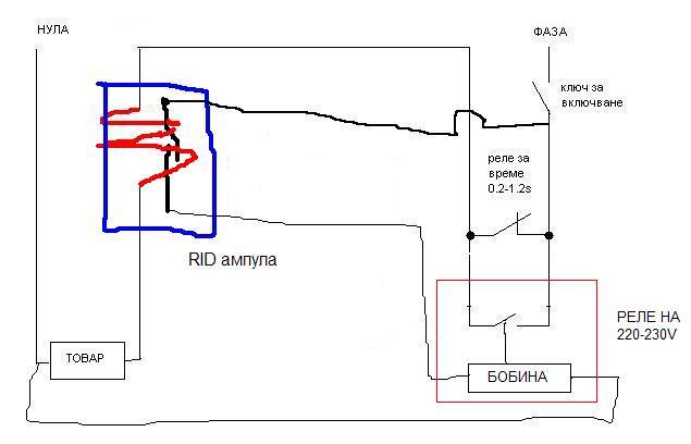

shadow__01 - майстор
Аз пък си мисля нещо с RID ампула, но иска доста фина "настройка". Ако измисля и схема ще постна.
shadow__01 написа:
По принцип е идея. Стига да не прекарваш работния ток през ампулата. Бая ампула ще ти трябва, щом минималния е 1-2 ампера. :)
Успех!
hidrazin написа:
Признавам си, че никога не съм използвал RID ампула и не ги знам много добре. Теоретично схемата трябва е тази:
Извинявам се на колегата, че използвах неговата схема за шаблон!

П. Петков - специалист
Момчета, риид ампулата не може да работи на променлив ток. Тоест, тя може, но ще "зъзне" с честота 100 Hz.
