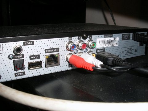

Възможно ли е да се свърже втори Телевизор през коаксиален кабел ~10 м ? Такъв извод липсва по принцип . :?
По причина че съм надвишил лимита или нещо от сорта :lol: не мога да кача снимка на приемника HDMI ZHD200 отзад , ако някой може , моля :)

ZHD200 няма модулатор. За целта трябва да добавиш такъв или да положиш още един коаксиален кабел. Слагаш му RCA букси и закачаш на L на аудио и на Pb (или Y) за видео, а на телевизора в RCA вход-а L за аудио и V за видео.
Това е най-евтиния и ефикасен начин за пренасяне на AV сигнал на по-голямо разстояние.
Ако не можеш да запояваш може да си купиш и готов RCA-RCA кабел 10м, но трябва да гледаш да е читав, че доста брум излиза на телевизора, особено ако е LCD или плазма...

По някакъв начин тоя път ми позволиха да кача снимка на изводите
Ако можех да положа друг кабел нямаше да питам :wink:
Щом няма модулатор който да прати видео и звук по тоя коаксиален кабел , значи няма начин без друг кабел което засега е невъзможно :| Предполагам че само видео е възможно защото звукът се чува от другия :roll: ! А тоя COAX за какво е ?
Благодаря ви , това ме интересуваше :partyman: , а че ще гледам същото ми е известно имам 4 -ри приемника . Мога да запоявам откакто ходих на "радиомонтажно дело" преди 32г. :-D

COAX е аудио изход.
Може да ползваш и AV/IR сендер, но като работят и двата телевизора едновременно ще се получава какафония...
danaildr - специалист
Тези Coax и Optic са SPDIF изходи. SPDIF е Sony Philips Digital Interface, което е стандарт за предавне на многоканален звук (2+1, 4+1, 5+1, 7+1 и различни звукови канали, т.е. български, английски и прочее, ако възпроизвеждания файл има различни звукови канали.), в цифров вид по един меден проводник или по оптично влакно.
