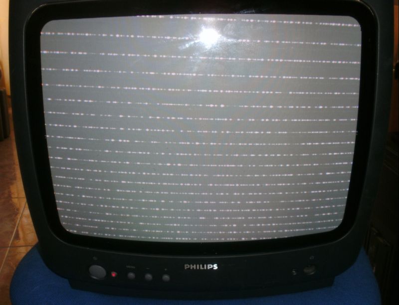

Здравейте, искам да помоля за помощ за този телевизор.
Първо въпросният телевизор не искаше да тръгне, и намирисваше на изгоряло.
Започнах да меря елементи и открих PTC изгоряло и кондензатор със пробив във веригата на транзистора на вертикалното.След смяната на кондера телевизора тръгна , но има едни ленти по екрана.Не съм сменял други кондензатори.
Напрежения които съм измерил:
L1-140.3Vdc P6-98Vdc
L2-13Vdc P7-10,3Vdc
L3-37.5Vdc P8-10Vdc
+8Va-1,96Vdc P9-5Vdc
+8Vc-1,96Vdc
Моля за съвет и помощ!
Благодаря предварително на всички отзовали се!
P.S. Опитах се да кача снимка на телевизора със въпросните ленти , но ми написа , че архива които искам да кача е невалиден.
Ако може коментар какви снимки може да се качват (в каъв формат).Тази която исках да кача е във JPG формат.

Сменяи кондензаторите наред,ако телевизора е над 10 години.

Благодаря на всички отзовали се, накрая се оказа една скъсана тънка писта.
Сега всичко е наред телевизора работи!
