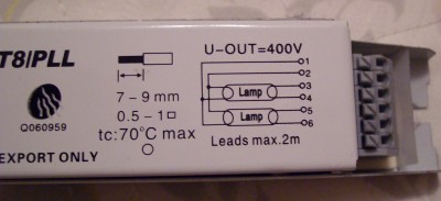

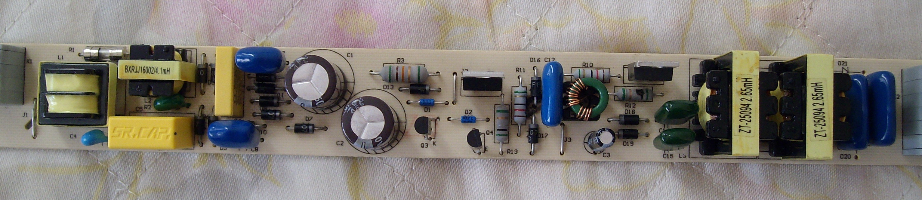

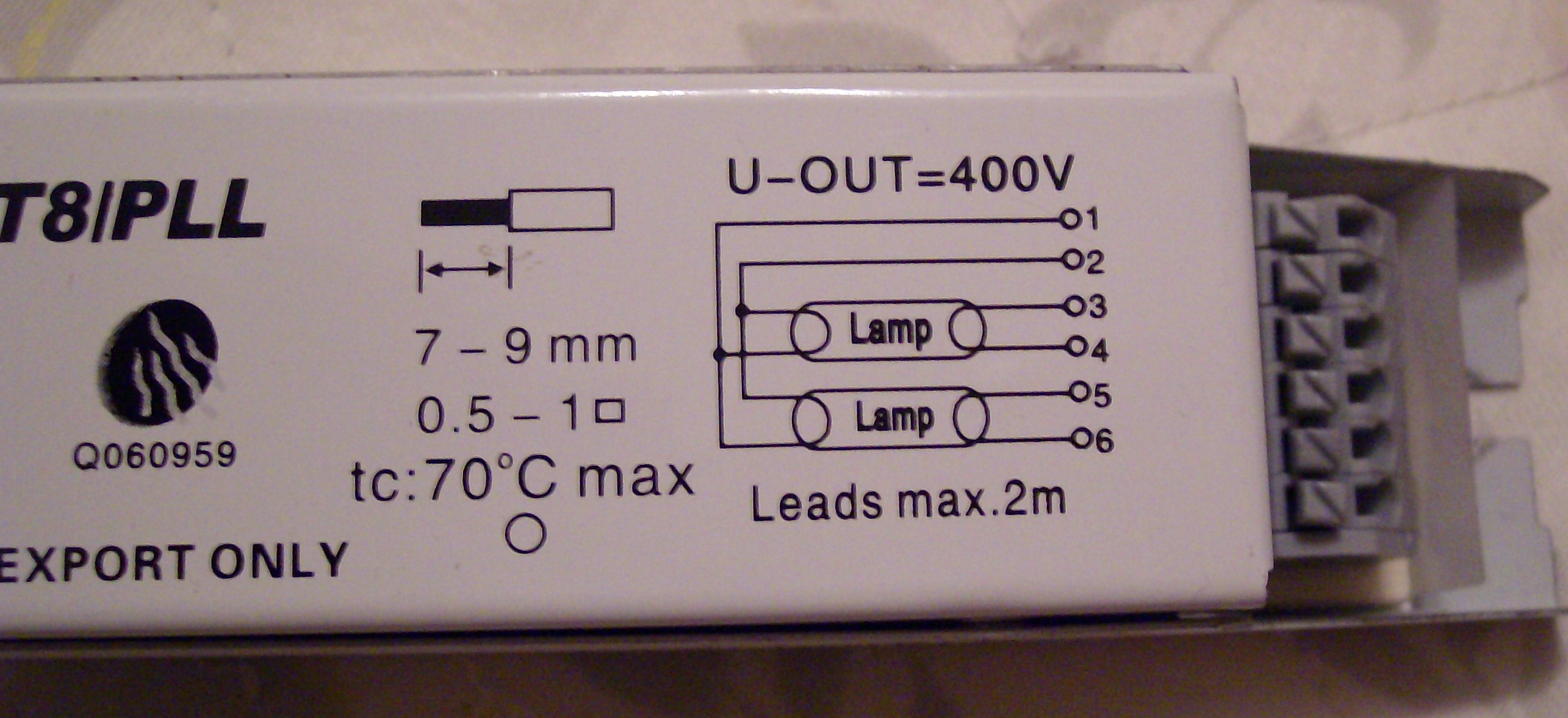

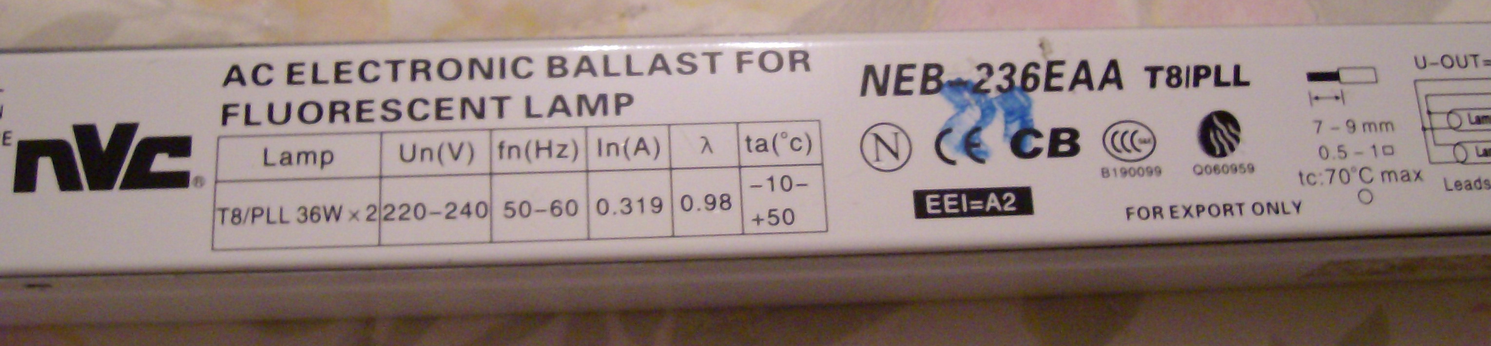

Искам да си поправя едно електронно запалване за лум. лампи, но срещам проблеми.
Сменени са транзисторите, проверени са кондензаторите и дроселите.
Разпоил съм резистора с черното петънце(от единия край) и другия същия като него но интересно защо не мога да ги измеря, а по програма ги дават около 50 ома. Възможно ли е да са прекъснати от прегряване.
При включване се чува звук от дроселите и дава напрежение не 400V а:
1-3 клема 134V мерено на DC
1-6 клема 133V мерено на DC
Не иска да пали никаква тръба без значение от мощността.
От какво може да не работи?
А измери ли R13 ? Колко ома е? :lol:
shadow__01 - майстор
hidrazin написа:
И него разпоих от единия край, но не мога да го измеря на нито един обхват до 200 мегаома.
Той е същия като R12 и си мислех да го сменя, но като не знам стойността му.

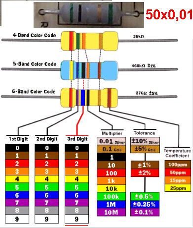

Май не са 50 ома а 0.5 омаИзображение
pipilica написа:
Как ги сметна по таблицата? Аз вече се обърках.
Ако беше 0.5 щеше да пищи уреда(освен ако не са прекъснати и двата резистора).
pipilica - майстор
То кондензатори няма кво да ги проверяваш направо нови по възможност хубави. А що смени транзисторите на късо ли бяха дали, тия R12 и 13 къде са по схемата може и да са прекъснали. На изхода на тва захранване има високочестотно напрежение и с обикновен мултицет трудно ще премериш нещо вярно. Слагай 0,5 ома на половин ват, тури нови кондери и тогава пробвай пак, гледам има и диоди тях мери ли.
стойност по цветен код.JPG (38.82 KиБ) Видяна 3362 пъти
pipilica написа:
Знам, но щом и лампа не иска да запали предполагам напрежението не е достатъчно.
За жалост не се занимавам професионално с импулсни схеми и нямам осцилоскоп.
Диодите ги мерих без да ги свалям и си показаха точното съпротивление на прехода (около 600 ома).
Кондензаторите повечето съм ги свалял и не са загубили капацитет, но ако е наложително ще ги сменя.
Транзисторите отдавна ги сменях и е имало причина. Вероятно са били прегрели и не са работели(нямат радиатори).
