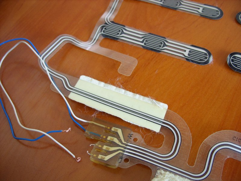

Не мога да го подкарам този подгрев.
Изпадна ми една седалка от бмв от която изкарах въпросният реотан.
Обаче като му подам 12 волта не ще да загрява.
Мерих за съпротивление между двата кабела не даваше нищо. Тогава реших, че може да
е изгорял диода които беше залят до кабелите. Изчегърках го :-D и го отрязах .
Сега като дам кабелите на късо и замеря там дето беше диода мултицета пищи. Значи веригата никъде не е прекъсната .
Подавам му пак 12в и пак нищо. Явно бъркам нещо, ама какво...?
Диода е 1N4007

Тия черните точки по нагревателя мисля че реагират на натиск както при клавиатурите,насочи се в тая посока.
inspo - майстор
Насочих се, обаче ефект няма. Стопля колкото отдава ръката ми и дотам. Ако натисна с друг предмет температурата не мърда.
Други идеи?
ivanovbg - майстор
Това не е подгрев, а датчик за заета седалка. Няма как да те стопли :wink:

fox_vt - майстор
Мдаа това обяснява защо е направено да реагира на натиск :-D
