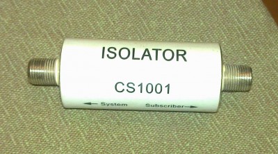

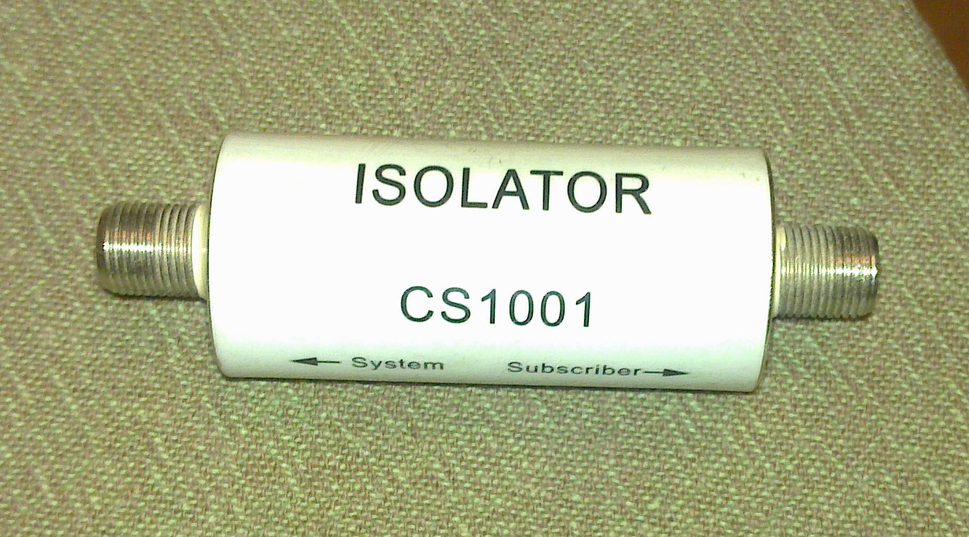

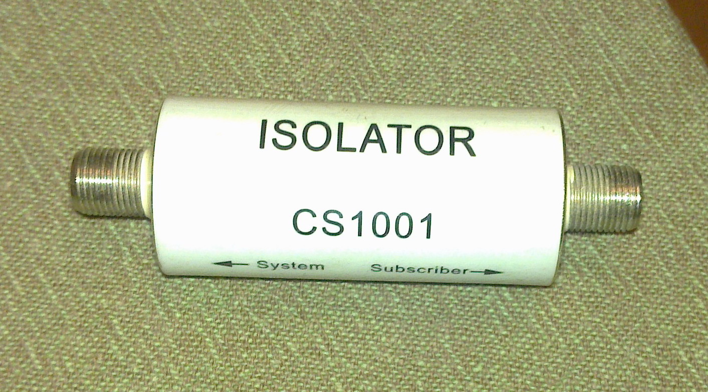

В тоя ред на факти преди време ми се появи брум през цифровия приемник на Близу. Идат нЕкакви специалисти и ме почват с подобни съвети тука дигни - там намали и с брума свикни. Епа ядосах се и им рекох да си сбират такъмите и нема близо - надалече да бегат. Какво са правили не видОх, вечерта се връщам, брум нЕма, всичко си същото, а ей това се появило последователно на кабела преди входа.
Това е галваничен изолатор. Отделя галванично и сигнала и екрана. В случая няма да ти свърши работа освен ако не използваш приемник с модулатор.

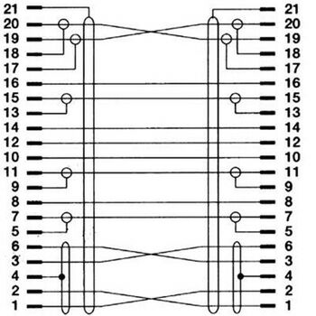

А относно SCART кабела. Освен общата маса (металната рамка на буксата) би трябвало да има и още няколко маси - отделни за видеото, отделни маси за всеки цвят и разбира се отделна маса за аудиото.
http://gtrs.hit.bg/spravochnik-SCART-01.html
Ей тук аз на първо четене преброявам 6 (шест) броя маси/екранировки. Като добавиш и общата стават СЕДЕМ !!!
Дали ги има в кабела за 2-3 лева? :? :-D

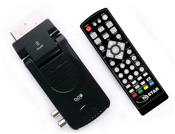

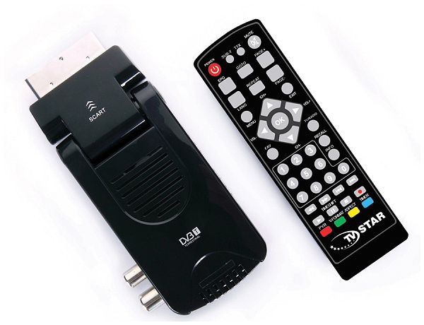

Първо се спрях на това
Попитах консултанта дистанционното с инфраред ли е и ако да като приемника стои зад телевизора как ще става управлението. Първия консултант извика втори, който разясни, че има кабелче с приемник, което се закрепва във видимата част. Не е за мама това, ще забърше кабелчето с все праха и те ти авария.
