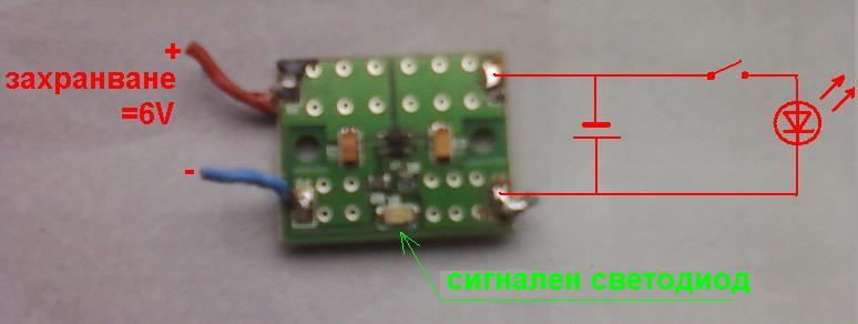

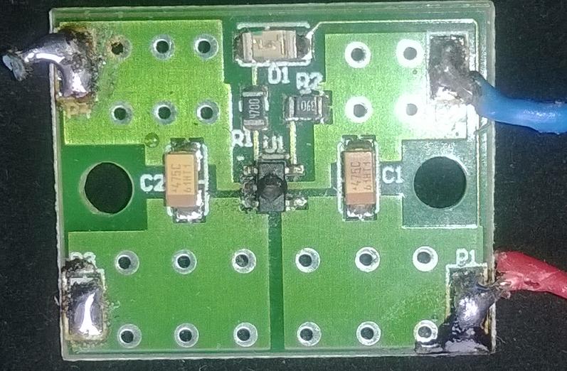

Дали изобщо се казва така? Фенерче с плоска 4,5V батерия е направено със светодиод и акумулаторна батерия. Добавена е въпросната платчица - според мен с предназначение да не допуска презареждане? Зарядното на празен ход изкарва 6V, батерията поддържа 5V (може би 4,8V, но не бих казал 4,2V както струва ми се е стандартно?). Допуснато е обръщане на поляритета и са заминали батерията и регулатора. На някого случайно да му е познато от някъде това блокче? От кит? Къде да го търся

Смених снимката, което ще обърка смисъла на някои коментари по-долу, но защо пък да претрупваме пространството на сайта с бози. Извинявам се за причиненото неудобство, но първоначално не разполагах с необходимата техника.

Wishmaster-ruse - специалист
Снимай пак. Ползвай макрото на фотоапарата за да се виждат частите и разбира се обозначенията им за да може човек да ти помогне.

alsted - майстор
Платчицата е 2см/2,5см (добре съм я уголемил ... извинявам се). Маркировка по елементите не се вижда. Не мисля да я ремонтирам. Предполагам, че я има като модул, като какво да я търся обаче се не сещам. За по-доброто снимане - нямам фотоапарат. Черното в средата е интегрален елеметн с 5 извода (компаратор може би). Отгоре му изглежда да има язвичка ... абе гръмнал си е.
sstefanov - майстор
Черното с петте крака е контролера за зареждане. Виж каква точно е батерията и потърси по магазините (или по сайтовете на фирмите) подобен контролер за зареждането ѝ.

Платчицата най-вероятно е за захранване на светодиода. Примерно тук е обсъждано подобно:
http://www.napravisam.bg/forum/viewtopi ... 65#p207705
Виж каква е ламбата (светодиода) и си вземи един драйвер за него примерно от тук. Ако е останал жив де.
http://www.zahranvane.com/index.php?rou ... path=40_61

alsted - майстор
Благодаря за отделеното внимание на етапа! Опитвах се да ви го спестя, но няма начин - ще трябва да ви поразсмея: става въпрос за модернизирано жп-фенерче. Не едно и не с еднакви батерии. Еднакви са зарядните, светодиода и въпросното блокче. За LM317 знам, самият кит ми идва голям и не ми се занимаваше ... Надявах се някой да разпознае платката и да подскаже къде да я търся. Е, ще става по трудния начин :-D

alsted - майстор
Това предполагам е достатъчно? Ако не е - казвай какво да уточняваме?
Ами в този си вариант платчицата вероятно е стабилизатор на напрежение. Когато акумулатора достигне зададеното напрежение и светодиода угасва. Не е най-удачният начин за заряд ама за такава непретенциозна работа става. Сега остава да разберем какви са и акумулаторите. Тогава може да се избере и подходящ стабилизатор.
Ето ти един петкраков стабилизатор дето много прилича на твоя - доколкото може да се види от оная боза снимката де.
http://www.ti.com/lit/ds/symlink/lp2985-n.pdf
