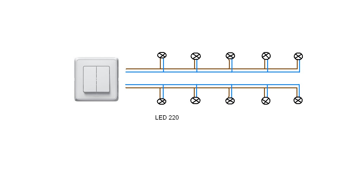

купих 10бр лунички с лед лампи по 3 вата 220волта и мисля да ги свържа по следния начин да пусна два кабела 2х0.75 многожичен и на него да ги навържа полследователно без да прекъсвам кабела като изгори едната да не спират всичките дали е правилен

Начина е правилен, само дето си ги свързал паралелно а не последователно. :shock:
А за навързването - може да навържеш примерно глави лук, чесън, керван с роби ..... ама не и лунички. :)

а дали кабела ще издържи на лука или ще се стопи дебелината добрели е :)
boqn_zara - специалист
Ако постоянно подменяш и за в бъдеще по 3W да няма проблем за кабела.
