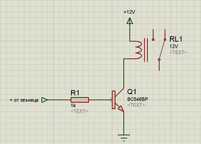

искам да сложа на един безжичен звънец, вместо зумер, реле. Зумера получава към 2,5V, а реле на 3V, не можах да намеря, само на поръчка са, ами трябва до понеделник. Поставих едно транзисторче като ключ, но не се отпушва (мислех, че се отпушват на 0,7V). Ако някой може да даде идея, моля да сподели. Мислех за оптрон с фото-транзситор, но, ако не се лъжа там се изискват поне 3,5V за да светне диода.

За жалост нямам 5V под ръка, имам само 12V, може с него да опитам. Транзистора го сложих като ключ - на базата резистор 1к и получава сигнал от звънеца, на емитера нула, а колектора изход.

Днес си купих нов транзистор (другите с които пробвах явно се оказаха дефектни), оказа се, че звънеца постоянно дава някакво напрежение с някаква честота и релето непрекъснато щрака. Като натисна копчето на звънеца, щракането се забавя. Нещо се обърках на цяло #-o ...

Звънеца е мелодичен, ето схемата по която сложих транзистора.

Струва ми се ,че сигнала който е отивал до зумера не е в състояние да отпуши транзистора,или ще го отпушва когато си иска/според мелодията,ако е от тия с музиката/.Може и да съм в грешка.
ben84 - специалист
iv.grigorov, не си в грешка. Сигнала трее да се изправи, усили... ненужно сложно става.
Това съм го правил с един евтин безжичен и реле на 12V
Намери изхода от схемата който управлява генератора и свържи там транзисторния ключ дето си направил.
http://www.next.gr/uploads/220-62d671465e.gif
В случая е извод номер 2 на "интегралата"
Понеже в моя случай схема не намерих, търсих с мерачката къде се появява високо ниво при натиснато копче и от там.
Дано си ме разбрал.
Или дай снимки на платката и имената на интегралите, пък може да имислим нещо :)
