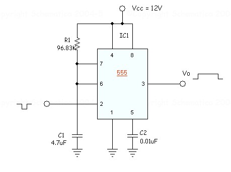

Чакащ мултивибратор - времереле с таймер 555
- стартиране с преход от 1 в 0
- продължителност на импулса 0,5 сек
Някой може ли да помогне със схемата или да ме насочи малко.Благодаря!
:roll:
ELEMENTAL - специалист
:arrow:
T=0,5sec
ELEMENTAL, евала братле... много ти благодаря

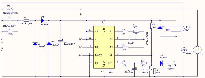

ELEMENTAL,
бих искал да използвам този таймер за пускане на вентилатор в баня.
Днес гледах в магазин вентилатор с таймер, но той се задейства от момента на включване на осветлението и продължава известно време след загасянето. Това не ме устройва.
Искам да се пуска вентилатора когато се загаси лампата в банята и да работи известно време. Т.е. когато си излязъл от помещението, но не и докато си в него. Ако в периода на работа на вентилатора се пусне отново осветлението, няма да е зле автоматично да се спре вентилатора и да се стартира чак когато отново се загаси.
(виж ако беше и тоалетна може би не е лошо да работи и докато си вътре :) но не това е зора в момента)
Благодаря в аванс!
п.с. вентилатора е 15W / ~220V

Имам схема с CD4541 BE, но е голяма драсканица. CD4541 е реле за време .С него може да ти работи вентилацията до няколко часа например. Чипът не е скъп около 1-2 лв.

4541 е наистина подходяща за такива случаи.

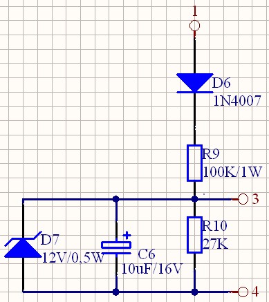

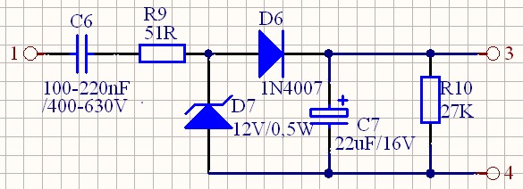

Ето схема с нея.Вентилатора се включва при отпадане на напрежението към лампата (изключване на К1) и стои включено за време определено с R3,P1 и C3.Ако в същото време се включи отново лампата, вентилатора изключва независимо от оставащото време.С R7,R8 и C5 е реализирана веригата за начално установяване (power-on reset).С R5,R6,C4,D4 се създава известно времезакъснение за да не се включи релето при началното установяване.Захранването е безтрансформаторно и може да се наложи да се използват по-големи стойности за C1,C2 , ако релето има консумация над 30-40mА.Таймера разпознава кога лампата е включена като следи нивото на извод 6 (точка3).За да се създаде споменатото ниво трябва да се свърже една от дадените схеми (а1,2,3) към съответните точки от схемата на таймера.При а1 за формиране на сигнала за нулиране се използва резистивен делител в горния клон на който е свързан фоторезистор.Така когато лампата свети фоторезистора е осветен и има ниско съпротивление (съответно ще има лог.1 на извод 6), а когато лампата не свети съпротивлението на R9 е голямо и имаме лог.0 на извод 6.Тук е мястото да се отбележи, че фоторезистора за препоръчване е да има съпротивление на светло под 40килоома, а на тъмно-над 280-300килоома.А2 и а3 са малко по-сложни, но и по-надеждни.
Важно! В този си вид схемата ще включва вентилатора заедно с лампата и ще го изключва след определеното от Р1 време!
