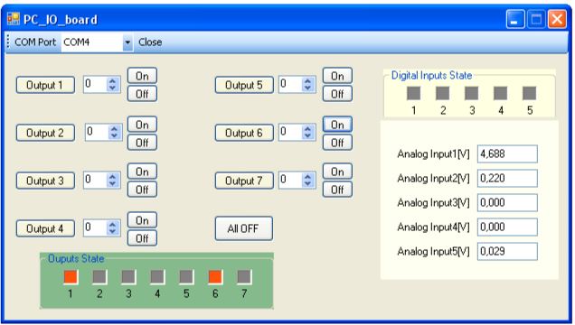

Vectra - специалист
Здравей колега това което си посочил и може да следи температура влажност и др. ме устройва перфектно но не разбирам от програми и не мога сам да я напиша а то няма ли вариант да е с негов си софтуер който да се инсталира само и да се навърже всичко друго по него а ако не става този контролер който бях посочил в линка също става но целта ми е да следя и другите стойности температура може и влажност както ти казваш
Доколкото видях има разработен софтуер, който можеш да ползваш по метода който ти описах по-горе (с TightVNC или друга Remote Dеsctop програма)
Изглежда така:
Към изходите слагаш релета 12V с максимален тoк на задействане 50ma. За всеки случай може да сложиш преди релетата по един транзисторен ключ.
За аналоговите входове трябва да си потърсиш схемичка за измерване на температура, като изходното напрежение трябва да е пропорционално на температурата.
Настройваш я така, че ако температурата е 25 градуса, на изхода да има напрежение 0.25V, а ако е 0 градуса на изхода да е 0V.
Например ето схема http://www.elektronr.hit.bg/statia115_46_spisak.htm
Ето и още една малко по-простичка схема:
С влажностите и другите аналогови стойности принципа е същия.
Като направиш това, може да помислим и за специализиран софтуер. Ще помагаме :wink:
