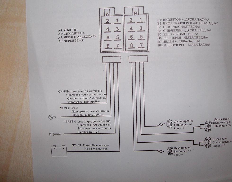

От няколко месеца съм собственик на авторадио, МР3 и т.н. Roadstar RDM610
Но имам много странен проблем, който не мога да установя нито от какво се получава, нито как да го отстраня.
От време на време въпросният плейър започва да титка, титне няколко пъти (2 или 3 пъти) и спре, без особена последователност или периодичност, от нищото просто "тит - тит - тит" и спре. Независимо дали е пуснато на МР3 или на радио. Не откривам никаква закономерност от какво се получава. Но звука е много стряскащ и дразнещ. Звука е същия като все едно натискаш някое копче. Спирах звука на бутоните, но гадината пак си титка :x
Приемам всякакви идеи от какво може да е и как да го разреша.
Свързването си го правих сам по долната схема, може ли нещо да е от него?
Синият кабел съм го изолирал няма за какво да го свържа, също и само два говорители съм свързал. Но не вярвам в това да е проблема.
Отворен съм за вашите предложения.

Провери в книжката дали има опция TA или TP (traffic announcement, traffic programme). Ако е пусната търси информация, но тук в България такава услуга все още няма. Възможно е да е от това. Изключи я!

Има я тази функция и я изключих. За сега дразнещия писък изчезна. =D> Дано от това да е било [-o<

Радостта ми бе кратка :cry:
Пак започна да си "титка" когато си поиска
ТА го имам на копче и го спрях от бутона. Но гадинката си писка пак.
Отгоре на дисплея имам едно ТР което не знам как да го спра. Предполагам че това е traffic programme както казваш и то ми трови нервите. В книжката която ми я дадоха нищо не мише за такава функция и как се спира :x
Гледах в сайта на Roadstar но там моя модел изобщо го няма. Търсих и в гуглето ръководство, но не открих. Някакви идеи от къде да намеря по подробно ръководство за експлоатация?
