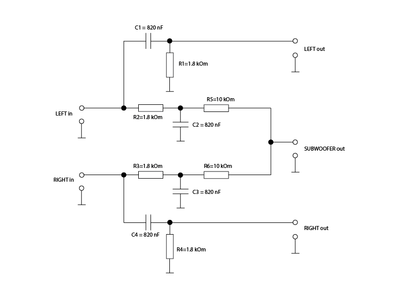

Целта е следната: от стерео сигнал да се получи псевдо 2.1 схема. Идеята ми е да ползвам по един НЧ и ВЧ филтър за да разделя честотната лента, след това да смеся ниските честоти и да ги подам на отделен усилвател за субуфер. високите си отиват към нормален стерео усилвател без смесване.
На схемата сметнатите стойности са за честота на срез 107Hz (там теоретично трябва да се получи -3dB). Дали ще стане както го мисля с тази простичка схема, или нещо пропускам? Иска ми се да е пасивен филтър, за да се избегнат нелинейните елементи (ОУ, Транзистор за емитерен повторител...) и внесените от тях изкривявания. А и колкото по-проста е една схема, толкова по-приятна ми е :)
схема

Тия 3бд въобще няма да разбереш че си ги отдрязал,аз изкривяването-помисли си колко са изкривени твоите МП3.
За суба ще трябва да усилиш сигнала малко.

какво предлагаш тогава да направя? За субуфера си има отделен усилвател, от там ще регулирам силата. Ако сложа двустъпални филтри, дали ще стане по-стръмно при f ?

http://sound.westhost.com/project48.htm работят добре,разгледай и другите схеми.
А за средите,използвай еквалаизера на усилвателя.
При пробата използвай СД плеар и матрични дискове,ще усетиш веднага динамиката.

Това добре, но няма изход за средните и високи честоти. Няма да ползвам усилвател, няма еквилайзер.
Това ще се вкл. в телевизора, към линейните му изходи.
