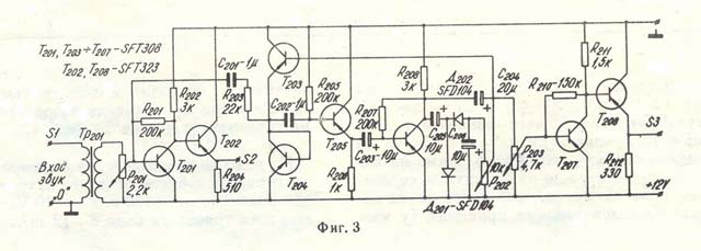

От доста време исках да имам нещо светещо в такт с музиката .
Бях опитал на Млад Конструктор - ама нещо не ми допадна схемата . Опасна също така и проблема с микрофона .
Попаднах на тази схема миналата година и оня ден направих платката + монтаж на елементите ,
http://radio-stv.ru/?page_id=1942
хареса ми това че може директно от звуковата карта , че захранването е разделено от мрежата с оптрони .
Филтрите имат голяма стръммност .
Колеги молбата ми към вас е ако някой се е занимавал с такива устройства - да сподели дали всичко е оК - то след дъж качулка - ама :)
Другото - ако някой има работеща схема на компресор - нещо елементарно - за да не си играя при всяка песен - ту засилвам общото усилване - ту го намалям :)
Благодаря предварително .

Схемата е добра. Щом ти харесва - прави.
Колкото до компресор - ако е за комп сложи си софтуерен. Например http://www.avid.com/US/products/Smack!

мерси за схемата - удобно ли е малко инфо
относно входният сигнал в какви граници трябва да е , и на изхода какво напрежение ще се получи .
Я забрави тази схема дето съм я сложил. И без това е с германиеви транзистори и даже и на мен не ми останаха. Отдавана ги изцърках за силикона - преди много години. :)
Ето нещо друго. Поне е описано като хората и има пълна информация:
http://cxem.net/sound/light/light18.php
http://cxem.net/sound/light/light7.php

Имам питане - относно тия банд-пас филтри - не са ли объркани :
на чертежа е показано - ниско-честотен и после високо-честотен ( не че не работи ) :)
но не трябва ли да е - първо този който пропуска само високите и после този който пуска само ниските
ето пример
ако имаме low pass - който пропуска до 100 херца
и имаме high pass - който пропуска сигнали над 1000 херца
LP - HP => орязва високите и после другия маха ниските ˉˉˉˉˉ\____/ˉˉˉˉˉ
ако завъртя филтрите наобратно :
имаме high pass - който започва да свири от 100 херца
и имаме low pass - който пропуска до 1000 херца
HP - LP => орязва ниските и после премахва високите ______/ˉˉˉˉˉˉˉˉ\_______
поне така мисля - дали мисля правилно - се надявам да споделите :)
Така като гледам и мисля схемата - пак имам същото :)
първият филтър пропуска звук до 1000 херца , а вторият премахва звук до 100 херца .
Няма да пипам нищо :)
