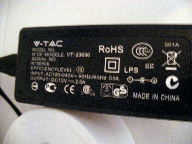

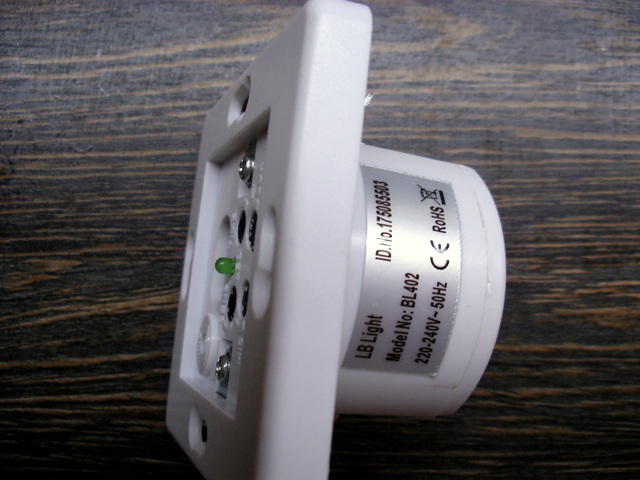

LED лента мига , свързването на импулсното и захранване е през датчик за движение :shock:
Търся компетентна помощ .

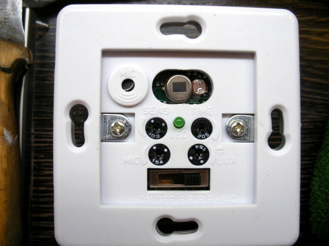

Няма връзка с регулировките на датчика които са "чувствителност , време , микрофон / има и през звук/ и светлина . Защото има режим изключен в който пак мига , горе долу на секунда .

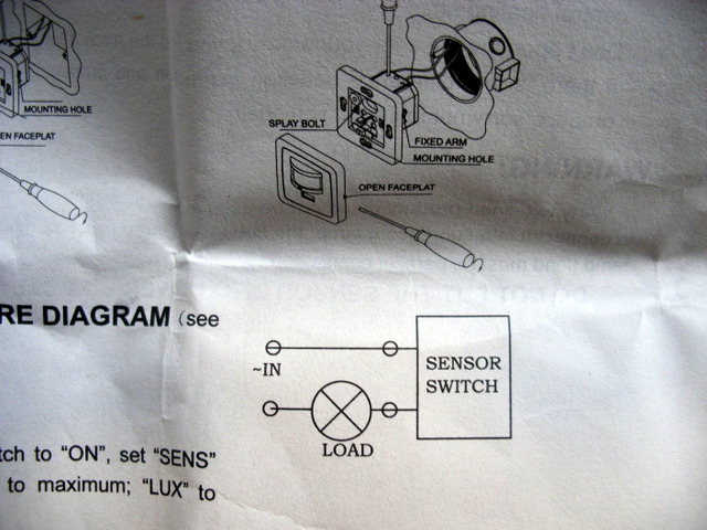

Според мен проблема е че изхода на датчика е за обикновена лампа свързана последователно , а аз свързвам импулсното така .
Може би през реле ли :? ...

Да, ако на местото на крушката поставиш реле за 220V, би трябвало да стане. А релето да управлява лентата

импулсното захранване има грец и кондензатор на входа, т.е. като се зареди този кондензатор спира да тече ток, съответно спира и захранването на сензора, сензора останал без захранване се изключва за малко докато се разреди кондензатора на импулсното за да протече пак малко ток
трябва ти постоянен товар за да се захранва през него сензора - или лампа или мощен резистор паралелно на импулсното за да избегнеш този проблем

Някъде в упътването на датчика има изискване: "...минимален товар ...W" и трябва да му го осигуриш...ако ли не - вземаш датчик без изискване за мин. товар. Те са с релета и се чуват като "цъкат".

Но как да измеря минималния ток за ПИР-а с който да го захраня паралелно оказа се че искат минимум 40 вата което е доста :?

Ами обикновено пише колко е минималния товар във ватове - погледни в инструкцията му. Иначе като му свързваш разни малки товари докато лентата спре да мига.
