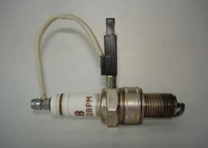

Добър ден, колеги. Може ли формулата за изчисляване на кондензаторите в умножителите? Предложете най-простата схема. Целта е да проверявам искрата на запалителни свещи и смятам, че напрежение от 4,5 хиляди волта ще са достатъчни. Чух една история за високо напрежение, но не сам сигурен дали е вярна. Става въпрос за следното. Връзваш последователно на вторичната на злънчев траф 4,5 волта батерия и правотоково двигателче от играчка. На другата намотка се усещало високо напрежение. Според мен не е възможно. Трафът реагира само на променливо напрежение. Двигателчето само може да ограничи тока. Може ли някой да го обясни? Благодаря предварително! :sad:

С тези 4,5kV си за никъде. Просто, елементарно и евтино. Пиезокристал от запалка за 20 стотинки.
проверка свещи.jpg (9.2 KиБ) Видяна 5857 пъти
