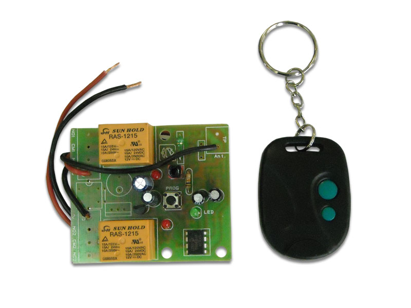

Някой може ли да ми помогне да се оправя сам с монтажа на модула ако пусна снимки на модула ще стане ли въобще така че да продължат да си бачкат и предишните дистанционни.

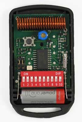

И аз не съм виждал такова изпълнение с бобина за антена. На другите антената е писта на платката.
И аз мисля, че е постоянен кода щом има джъмпери. Провери при авто-алармаджиите поне могат да погледнат кода дали е фиксиран или не и да ти подскажат вариант за излъчвател с възможност запис на кода.

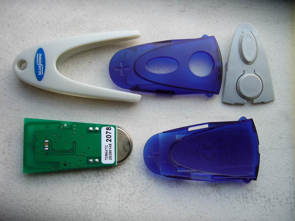

Нов модул - нови дистанционни. Ако имаха модул, който да запомня кода от всеки излъчвател с фиксиран код, щяха да имат и излъчвател с възможност за запис и възпроизвеждане на кода.
На гар.врати Новоферм ориг.дистанционно е такова.
Resize of P1140129.JPG (86.25 KиБ) Видяна 11670 пъти
Оказа се по-евтино да се подмени приемника, вместо да се закупуват допълнителни излъчватели.

Проблема е че не искам да се занимавам с комшиите. Те си имат дистанционни аз от скоро живея там едва ли ще са навити да дадат пари да сменим модула и да си купят нови дистанционни. А аз да им купя на всичките дистанционни плюс модула ще ми излезе дебело. Доколкото знам вратата не може да обучава нови дистанционни, не съм я отварял така ми казаха. Въпроса ми по скоро е може ли да се прикачи допълнителен модул към вече съществуващия и да си бачкат и двата или се сменя стар с нов. Проблема освен самото дистанционно е и честотата му 40,685MHz и при алармаджии и ключари не могат дори да прочетат кода понеже техните машини не го ловят, а празните дистанционни които продават са от към 300 до 450 Mhz и така греда от всякъде. Забравих да ми кажа че съм от София, понеже едната фирма дето ми препоръчахте от Троян.
Имам предвид дали мога да вържа този модул към вече съществуващия:

Ako вратата има бутони нагоре/надолу да с тоя модул контактите на релетата към бутоните. По принцип е възможно, но зависи управлението как приема сигнала. Ако логиката на вратата е с един бутон със сигнала от едното реле ще стане само, като предполагам, че за посочения модул единия бутон командва едното реле, другия другото.Само че релетата не трябва да задържат при отпуснат бутон на излъчвателя.

С един буто е дистанционното натискаш отваря, натискаш затваря, ако натиснеш докато се отваря или затваря вратат спира и при повторно се отваря, въпреки че си я прекъснал докато затваря. Може би е направно за сигурност да не се засекат двама души и единия да заклещи други с варатата са го направили по този начин, ще снимам вътре, за да видите и да ми кажете кое с кое да свържа. Ако има такава възможност. В първия пост Ви казах че фирмата дето иска да ми го направи за 75 лв. не е виждала вартата и само по тела казаха, че може да се сложи допълнителен модул ама има чувството че казаха така само да ме лапнат като клиент, а на място вече да преценят и да се окаже че не може и да ми предлагат друг вариант, например нов модул с нови дистанционни за всички.
Просто предполагам, затова питам тук може ли или не, че няма как да ги викна да ми кажат само може ли не ли и да си го сложа сам.
kozl - майстор
Във всички случаи може да се добави още един приемник, но сумата 75 лв. може да се повиши. Ако се наложи допълнителен елемент за съгласуване на командите - едва ли са го включили в цената.
