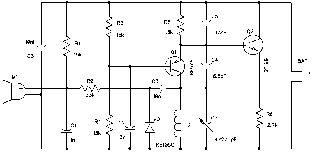

Здравеите и добро утро на всички. Въпроса ми е може ли този FM предавател да се направи да предава на 27.145 Mhz или 27.195 Mhz трябва ми за един бебе фон на които предавателя е унищожен до неузнаваемост а приемника работи. Приемника поддаржа и двете честоти. Ако този не става моля даите ми схема елементите ги имам почти всички без тример кондензатора.

Може и да може ама едва ли ще уцелиш точните честоти без апаратура :)
AAsat - специалист
Като гледам печатната бобина, мисля че пренастройката ще е на практика невъзможна. А какво ще стане с модулацията и с лентата на излъчване не ми се мисли. В момента вероятно излъчва в лента поне 50KHz, а в диапазона 27MHz лентата трябва да е доста по тясна. Мисля че ако има голяма необходимост да се ползува и искаш да си направиш сам предавателя, трябва да търсиш схема за съответния диапазон ( от схемата до реално работещо подобно устройство не е много близко). Задачата не е от най-простите.

темата я пуснах в промеждутък когато форума работеше и от три дни немога да вляза а ето и схемата.

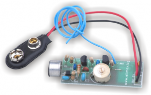

Схемата, работи - правил съм 2 броя. Хваща се на радио на FM. Лошото е че се хваща на няколко места на обхвата. Микрофона е доста чувствителен.
Имаше няколко варианта на захранващо напрежение, което определя мощността на излъчване (подменяха се 2-3 резистора). При 12V захранване и даваха 200м.
Радио нямаш ли или целта е да не бърка радиата?
Аз бих сложил (грубо сметнато) 56pF паралелно на C7 и настройваш C7. Не съм сигурен че ще стане точно с 56pF затова бих пробвал ако не стане и със 43pF и 69pF.
Приемника и предавателя един до друг включени и усилени и настройваш C7 докато почне да пищи. За предпочитане с пластмасова отверка.

http://www.kn34pc.com/construct/mickey_rtx-27.htm
http://www.kn34pc.com/construct/mickey_rtlf_27mhz.html
Имам още схеми,но настроиката ще ти бъде много трудна-ще съжаляваш за нервите и изгубеното време.

точно че неискам да смущавам радио станциите а имам приемник от бебе фон на тези две честоти които работи.
предавателя на бебе фона е изгорял до неузнаваемост.

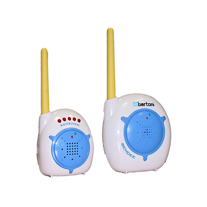

еи това е бебефона незнам с каква модулация е. Току що ми направи фпечатление че като чаткам по безжичната клавиатура и приемника чатка.
Току що ми направи фпечатление че ще си купуваш нов бебефон още повече че като чаткаш по безжичната клавиатура и приемника чатка.
http://prodavalnik.com/detski-bebefon-bertoni-i20166451
Същия бебефон
