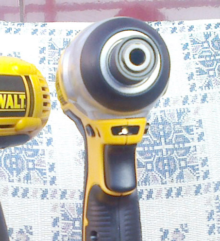

колеги имам винтоверт DEWALT на 18 волта с вградено лед осветление в областта на работа. диода е един бял ,от малките, 3 мм диаметър.
като натиснеш спусъка и диода светва.като отпуснеш спира.
иска ми се да го направя, както е на по новите модели винтоверти. тоест като натиснеш леко спуска и го пуснеш, диода свети още няколко секунди и след това изгасва плавно. идеята ми е да свържа успоредно един малък кондензатор на 25 волта.въпроса е с какъв капацитет трябва да взема за да свети поне 4-5 секунди. лошото е че мястото където може да сложа кондензатора е ограничено. кондензатора може да е с големина, около 10мм диаметър и дължина към 20 мм. не знам как да си сметна необходимия капацитет. предполагам че диода е около 20мА.
хубаво ли е да сложа обикновен диод между спуска и кондензатора, за да не връща обратно напрежението към спусъка.а напрежението от кондензатора да отива само към диода. ако е добре, на плюса или минуса, или и на двата захранвахсти кабела да сложа диод.
Диод задължително защото предполагам няма отделен контакт в спусъка специално за светодиода.
Кондензатора - с максималния капацитет който можеш да побереш в мястото и го търси за 25 волта.

колега май има отделен контакт за диода в спусъка, защото като натисна леко спусъка и светва само диода без да върти двигателя. отделно напрежението към диода го измерих е постоянно 19 волта. докато към двигателя е променливо.но все пак искам да сложа диод. с какви параметри да е диода и как да го свържа. на плюса или на минуса.
сега се рових за някакви стари кондензатори в къщи. намерих един на 25 волта и 10000мф. свързах го успоредно и пробвах, диода свети силно около 15 секунди и после плавно угасва. лошото е че кондензатора е доста голям.по пътя на логиката, за да свети около 5-6 секунди ми трябва кондензатор около 3000мф. правилно ли разсъждавам :)

колега това ми е идеята. моя винтоверта след леко натискане светва само диода, но трудно се държи машинката и леко да задържиш спусъка и да е насочиш към винта които искаш да отвиеш. затова искам да го направя след леко натискане, диода да свети няколко секунди, без да се налага да задържам леко самия спусък :)
Щом е с отделен контакт диод няма да ти трябва. Ама това и сам си го разбрал де. :) Пък за кондензатора - божа работа.
Този дето си го сложил и на него пише 10000 не е ясно като е толкова стар колко е останало в него. Може и 3000 да няма.
Ще трябва да пробваш пък и те струват стотинки. Както ти казах - по размера и с максималния капацитет. При този размер
10х20 едва ли ще намериш по-голям от 2200 за 25 волта. Може спокойно да рискуваш и с такъв за 16 волта. Обикновено
имат запас по напрежение.
