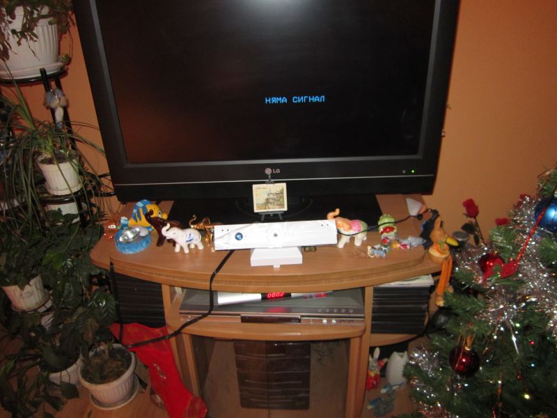

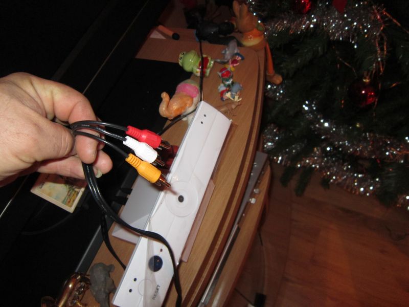

Срещнах трудност при включването на тази игра към телевизора. Изходящите букси не са надписани, а телевизора има твърде много входове. След няколко опита успях да получа звук, но образ -не. Някой може ли да помогне?

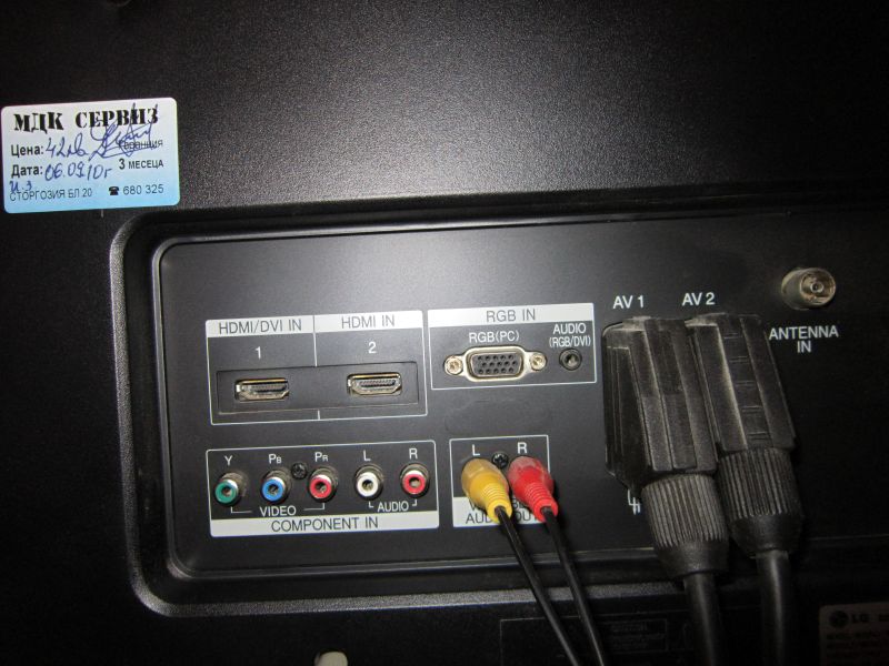

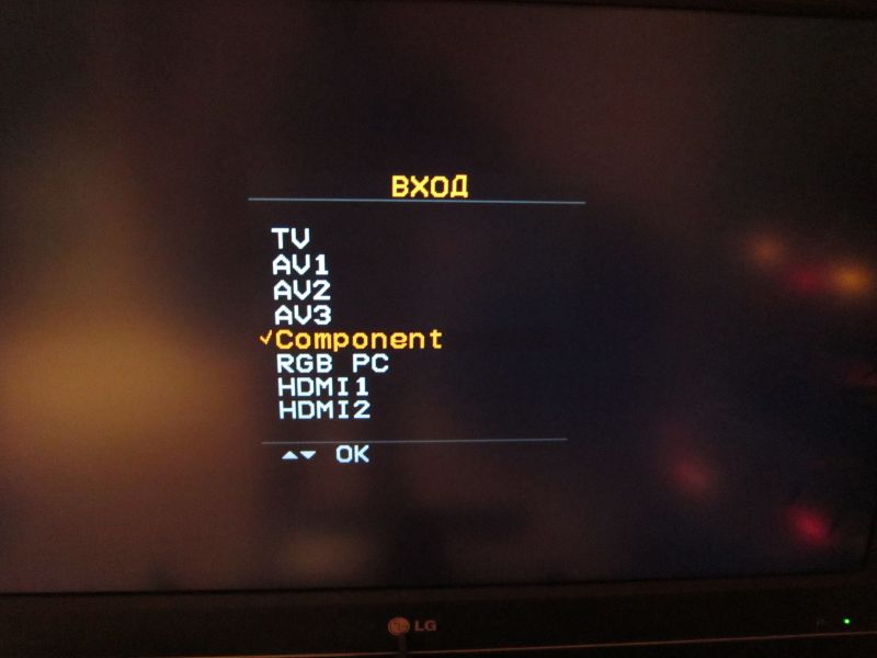

Потърси къде е AV3 на телевизора. По всяка вероятност е отстрани и е точно RCA.
Друг вариант е да пробваш в Component като видеото го вкараш в зеления вход (Y).
Жълтата букса на кабела трябва да е видео, бял и червен са аудио. Спазвай цветовете.
