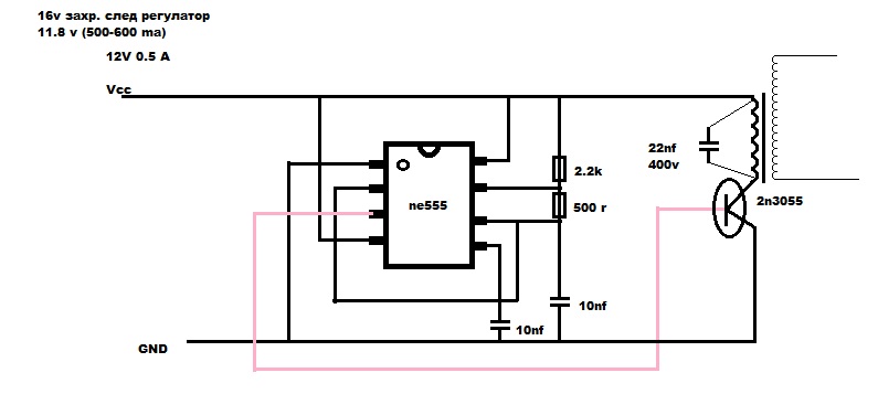

От 1-2 години имам хоби да си правя електронни схеми ... най-интересните неща които биха ми били необходими . Преди месец ми попаднаха 2 стари телевизора и намерих доста неща в тях и реших да си подкарам един от така наречените " флаибек " трансформатори . Зглобих си едно импулсно генераторче с 555 и 2N3055 но забравих да сложа резистор към базата на трансистора .. и изгорих 1 броика 555 не беше прегряло просто изгоря и си викам ще сложа ново поиграх си малко и почна да прави бзз бззз през половин секунда горе долу и този таймер изгоря . Та 1-во питам дали мога да свържа 2 555 таимера за да се раздели тока смисъл да ги свържа паралалено . 2-ро някои може ли да ми измисли схема за "Tesla mh 7400 " един господин в училище беше казал че може и с 4700 да направя импулсен генератор(имам доста от тях) но си нямам напредстава как да ги свържа (трябва ми около 30-40 килохерца честота (или кажете кои елементи да променя за да сменя честотата)). А и не ми се ходи до магазина :D за таймерчета ... благодаря предварително ако може по-бързо ,че вече си направих бобината на тесла само ми трябва захранване .

По-добре си карай с 555 - нещо явно бъркаш или недоглеждаш и затова ти гори таймера. За генератора със 7400 сигурно ще ти трябва допълнително захранване, а и изхода на 7400 не е по-товароносим от изхода на 555.

Схема на чипа не е необходима- по добре дай схемата, по която работиш, та да поумуваме заедно къде е грешката.
Бих те посъветвал да ползваш цокли за интегралните схеми, когато разработваш нова схема- така няма да повредиш палтката от презапояване при евентуална повреда.

това е схемата която използвам

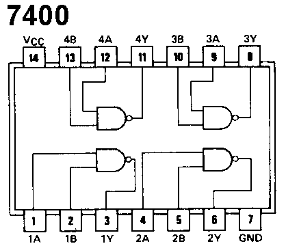

и мисля че си открих грешката не съм сложил резистор към базата на транзистора но не съм сигурен дали това може да влияе на чипа . А за зглобяването още преди 1 година ми писна да използвам цокли и платки и да одимявам стаята си с колофон при запояване и си купих Breadboard. И ето го чипа за които искам някои да ми изработи схема
а и да попитам дали мога да свържа паралелно 2 такива чипа така че да увелича мощността .

Що не вземеш да напраиш някоя пробвана схема вместо да откриваш топлата вода по скъпия начин,има си специализирани интегрални снеми за тая работа а и трансформатора не става от всичко.

Аз си имам пробвана схема но изгаря :X дори нямам такова захранване че да я натоваря а пък изгаря и магазина беше затворен по празниците и няма откаде да си купя чип ... просто си помислих че някои може да ми помогне с този чип 7400 защото имам над 12 и незнам какво да го правя освен това ... хем да не давам пари за 555 хем да си подкарам бобината на тесла днес или утре .. но явно така няма да стане само празни приказки в този форум .. защо изобщо пишеш да си чешеш езика ? да правиш менния ? като неможеш да помогнеш не се обаждай само спамиш . И скъп начин ще е да си купя някоя специална интегрална схема. Затова пробвам да направя такава с подръчни матриали не мога сам и търся помощ .
nikolaytatarov - специалист
Не се заяждам,но така нещата не стават,това 7400 ттл ли е ,щот ако е е за 5волта,И-НЕ тата може да се свързват паралелно ,но няма да ти свършат работа.А и един 555 нали е стотинки ,ако е за опити по добре с него, има дори електрожени правени 555.
roflmal - напреднал
nikolaytatarov написа:
TESLA MH7400 UN8
