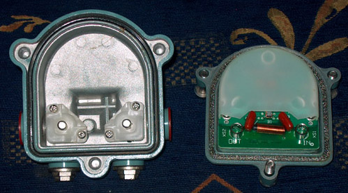

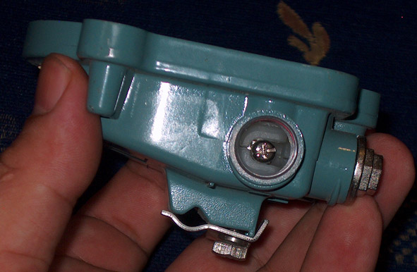

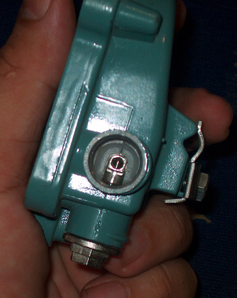

Взех си го от пазара, защото беше 2 лв, но и продавача не знаеше за какво е. Имам едно място в двора, където трябва да съединя 2 коаксиални кабела за кабелната. Направих му табло, но това ме впечатли откъм цена и рекох да взема и него. Гледам обаче, че освен дупките за конекторите на коаксиалния кабел, има и 2 други (с червените тапи). Какво се завира там и изобщо за какво е това цялото?
Gadnyara - специалист
В червените тапи влиза и излиза сигнала - има посока (със стрелката). Това става с минимални загуби в основната линия. Там кабелите трябва да се монтират щуцери към резбата в корпуса (вместо тапите).
На F-type конекторите са отклоненията към две крайни устройства. В случая е със 14dB затихване (Малката стрелка с правия ъгъл и числото 14).
Ползва се, когато имате магистрална линия, от която искате да отклоните клон с 14dB по-слаб от основния сигнал.

A как се захваща оплетката тогава? Средната жица е ясна, но за оплетката вероятно трябва да има някакви резбови преходници, защото отворите с червените тапи с доста по-голям диаметър (с резба са) от най-дебелия коаксиален кабел, който съм виждал.

Като го гледам по снимките главния коаксиален кабел не е много дебел. Има и коаксиални кабели по 3 сантиметра дебели. Има и
по-дебели. :shock: Пък и диаметъра на кабела не е колкото отвора. Там се навива една муфа в която се слага кабела и към която се свързва оплетката.

Натам вървят нещата - ще търся муфи. Ама дали има и смисъл? Там няма да разклонявам, а само да снадя кабелите. Има ли смисъл да ги снаждам с това или да си го направя с обикновена муфа?
VLADO66 - майстор
Няма смисъл да ползваш тоя кютук, купи си обикновенни (ама не от най-евтините) сплитери ако ще разклоняваш,а за връзка има муфи :partyman:
Слагай го само ако искаш да си намалиш сигнала. :-D Ти нямаш магистрала. Виж какво ти е написал Gadnyara.
Вземи си един свестен сплитер с два изхода и един вход. Затихването му е по-малко от тоя ТАР. Не се хвърляй в такива филми.
