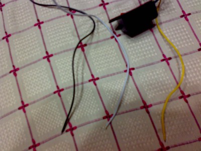

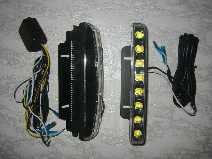

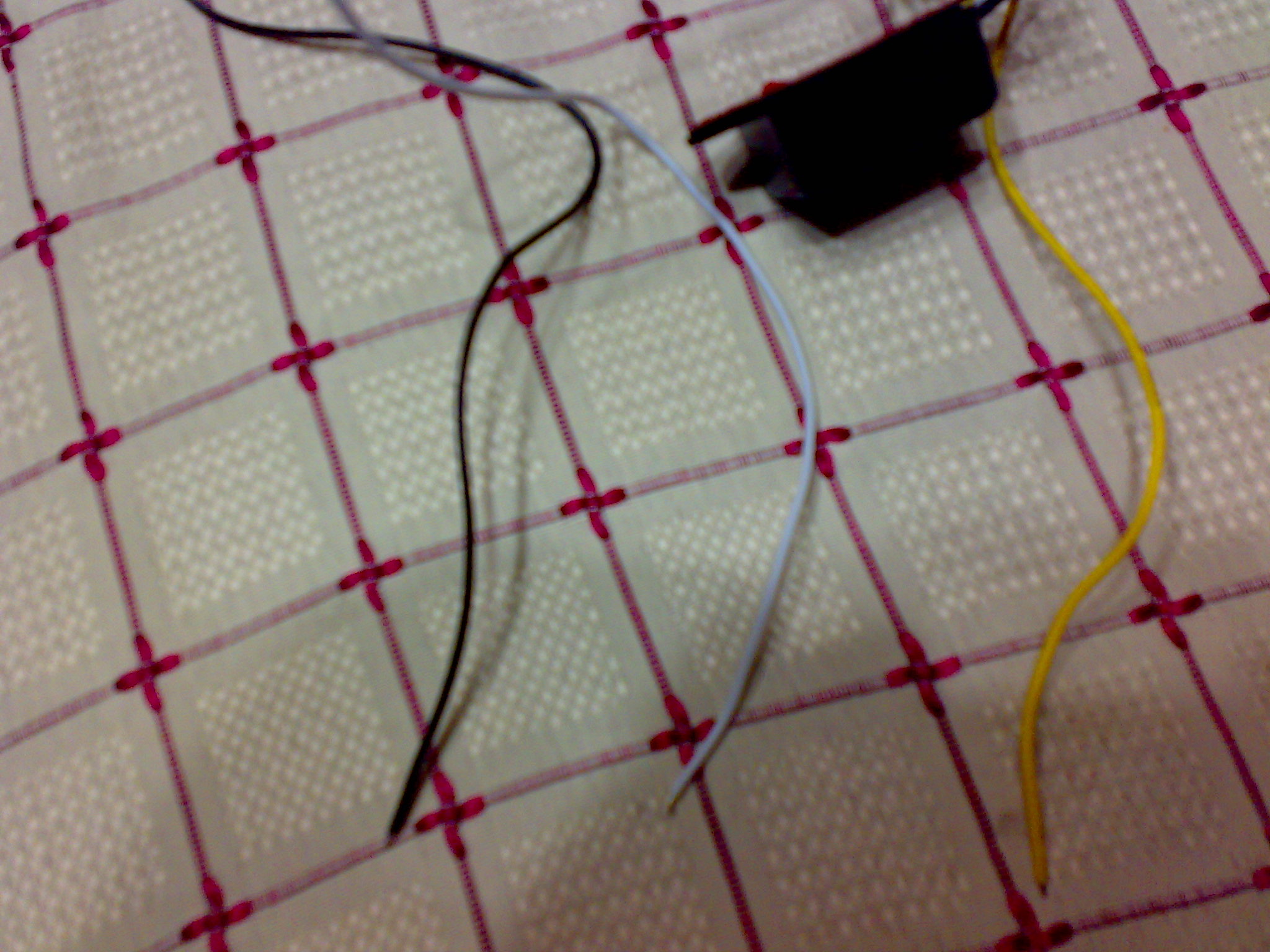

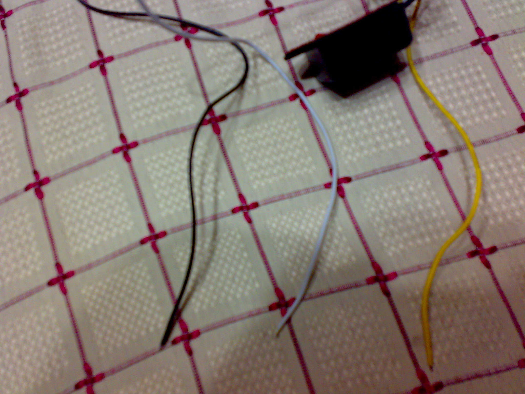

Здравейте на всички .Купих си тези светлини които искам да монтирам на мойта кола (не разбирам много от това затова исакм да попитам )
1 . Как трябва да свържа това реле с тези 3 проводника към колата ..като искам да преминава през ключе , но при запалване на колата автоматично да се включват .
А това са самите светлодиодни фарчета ..които искам да светят заедно със задните габарити без да са включени късите светлини на колата :)

Опасявам се, че прост отговор не може да ти се даде. Като има схема, защо не я ползваш? Или поне я снимай и покажи тук.
Но за автоматично включване без допълнително усложняване - забрави. В най-елементарния случай ти трябва един транзисторен ключ, управляван от датчика за налягане на маслото (ако датчикът е класически тип, а не някой нов "Ентелигентен"), който пък да включва и изключва релето. Остава обаче въпросът как да се спират автоматично при пускане на основните светлини и схемата се усложнява-а ... :)
Ръчно е лесно - релето се управлява от плюса на габаритите - пускаш габарити, светят ти и светодиодите.

Моите се управляват от напрежението на инсталацията-при стартирането на двигателя като се качи на 14.4V се пускат и при спадане на 12V спират.Само това знам,някой по-светнат да каже принципа.
Фарчетата не са светлодиодни.

Относно вързването не ти трябват сложни неща. Консумацията им е малка и може дори да ги вържеш направо към контактния ключ. С една дума като дадеш на контакт и да се включват. Консумацията и на двете фарчета едва ли надвишава 1 - 1,5 ампера
та спокойно можеш и да си палиш колата като са пуснати.
Може само да им сложиш едно ключе и да ги спираш когато искаш. Според мен не е необходимо да ги гасиш, когато пуснеш вечер късите (или дългите).

Цената им е 50 лева и благодаря за информацията ..а само да попитам + и - е ясно, а това жълтото кабелче къде трябва да го свържа
