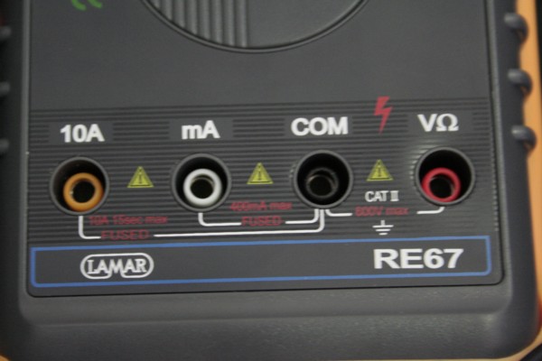

Подариха ми МУЛТИЦЕТ, но НЕ ЗНАЯ как да го ползвам и какви възможности има. Никога не съм работил с подобна апаратура. Естествено мери съпротивление, ПНП и НПН транзистори, напрежения.
Ще бъда много благодарен (а и доста други начинаещи направисисамчовци) и крайно задължен на всички вас, които ползвате подобна апаратура и дадете наставления как точно се употребява в различните ситуации.

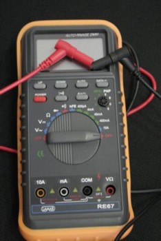

общ вид на цифров дигитален мултицет. (за незнаещите има и аналогови - дисплей разграфен и със стрелка)

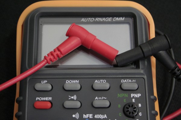

Горната част на МУЛТИЦЕТА с дигитален дисплей

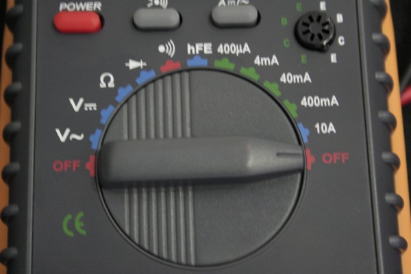

Средната част на МУЛТИЦЕТ със копчето за управление на различните режими.
Долната част на МУЛТИЦЕТА, където се свързват т.нар. сонди - червена и черна жици с накрайници. Третата букса СОМ е винаги постоянна величина и там се свръзва черната (нулева) сонда.

georgiarg - специалист
Извинявай за въпроса но пишеш че никога не си работил с мултицет, разбра ли коя сонда къде се вкарва в завимос каква величина искаш да измериш?
mladkal - майстор
georgiarg написа:
Здравей и благодаря за вниманието!
Принципно не съм сто процента сигурен, но имам хипотезата, че черната сонда си е винаги в третата букса СОМ. Когато искам да меря V~\- или съпротивление червената отива в най-дясната дупка и ползвам сините позиции в лявата част на въртящото копче на уреда. Когато искам да меря милиампери червената сонда отива във втората букса -бялата и ползвам зелените сектори в дясната половина от кръглия превключвател.
За жълтата букса -първата 10А си нямам на идея какво и как се мери!
Niky - специалист
Ми то си пише - 10А. Мери си ток до 10 А.
Иначе не знам как си избрал тоя мултицет, ама е добър. Че и AUTORANGE, което ще ти попречи да го изгориш :)

Здравей, Niky! Най-напред на втората част от поста ти, че мултицета е добър. Жена ми го подари, но системата беше сложна - гледахме от 6-8 лв за брой до 300-400лв на Вол(т)крафт. И да не й изпразвам фонда "И аз съм човек" се спряхме на този вариант. Не мери кондензатори, но кво пък... А за 10теАмпера вече се просветлих...Човек когато иска да научи нещо и пита правилните хора по подходящия начин всичко е ОК.

Абсолютно правилно си се ориентирал. :) Точно така се включват.
