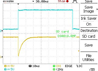

Смело прави вариант 2 ако все още стои въпроса. Съпротивлението R1 - 100килоома, кондензатора C1 - 1 микрофарад, другите 2 съпротивления - по 15 килоома а кондензатора - 330 нанофарада ( може и 220 и 470 и 1 микро ) Продължителността на импулса е около 70 милисекунди и не зависи от това колко време е натиснат бутона. На картинката са показани реалните сигнали на втори и трети крак на таймера - жълтата графика е на 2-ри а синята на 3-ти. Не знам как ще се държи релето при този къс импулс.

Импулсът от таймера трябва да е с поне 5мс по-голям от нужния, за да може релето да сработи и на изхода да имаш нужната продължителност.
