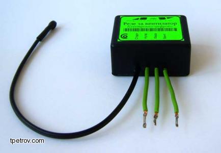

Виж какво намерих в нашия магазин за електроника:
http://tpetrov.com/search.php?prod=RELA ... 0%9E%D0%A0
