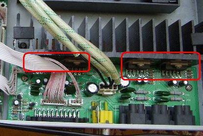

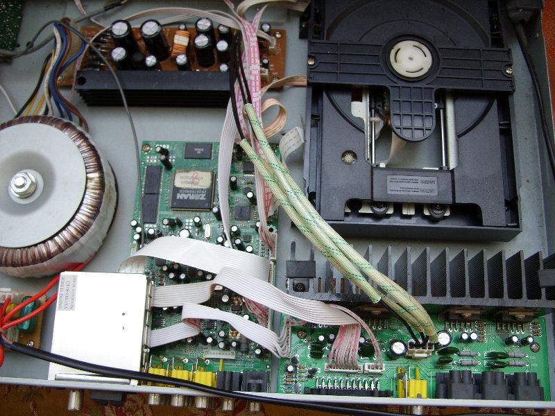

Двд-то е Елит HT625E доста старичко и прави проблеми. То и затова е при мен де :-D иначе отлиташе към боклука.
Когато му сложа диск с mp3-ки ги просвирва. Видеото не ще.
До онзи ден му работеше радиото после и то спря.
Та въпроса ми е .
Мога ли да ползвам само усилвателя за външен сигнал и ако да някой има ли схема на
платката за да разбера кой кабел за кое е. Черните са ясни, но другите :?

Да се намери схема (и тя да съответства на това при теб) не е много сигурно дали е възможно.
Другия подход е да оповестиш на всеослушание какви са оградените интегрални схеми:
След това по datasheet-a на схемата може да се ориентираш къде са входовете и как (и къде) се регулира силата на звука.

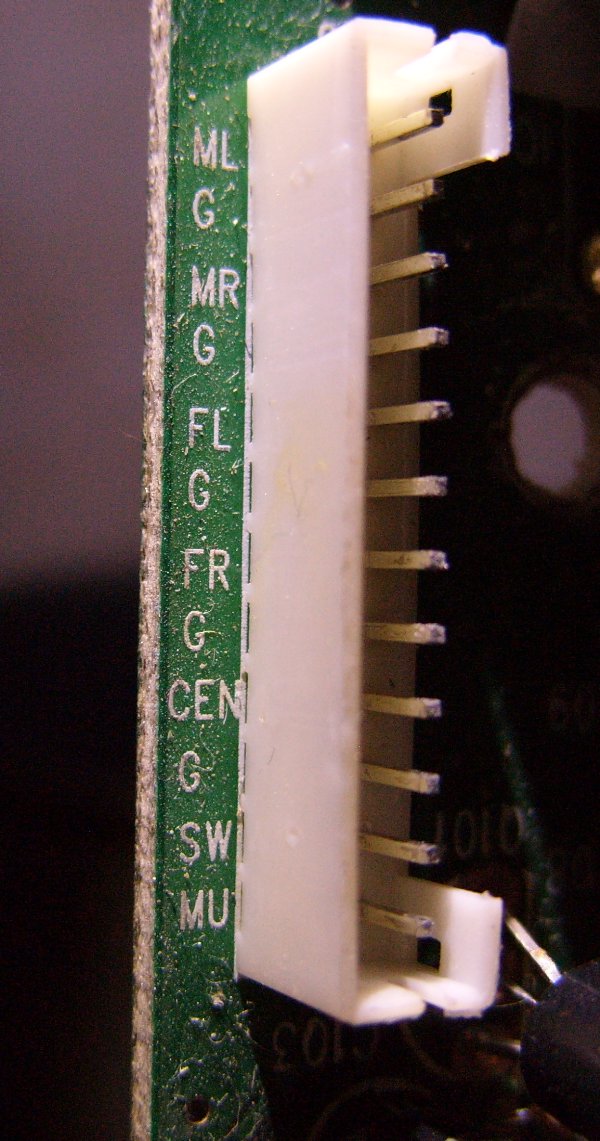

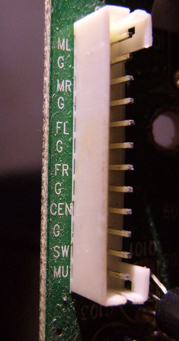

inspo - майстор
Интеграла е TDA 7265
П.П.
Оказа се, че всичко си е написано на платката :lol:
Но е написано много ситно и го видях чак като гледах какъв е интеграла.

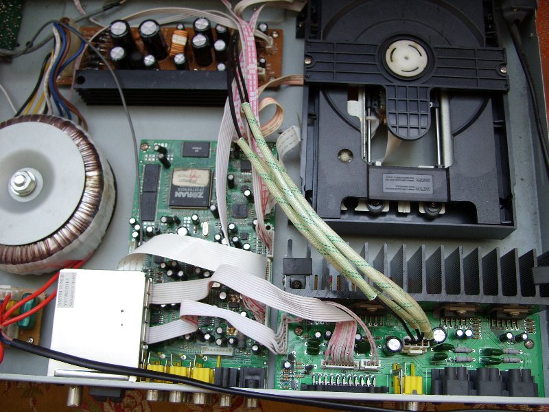

Освен ако някой може да ми даде съвет къде да търся защо не свири радиото.
geordgeo - специалист
Огледай захранващата платка и смени всички електролитни кондензатори, провери напреженията с мултицет, а още по-добре с осцилоскоп (ако имаш) и виж дали имаш захранване на тунера - метална екранирана кутия, в която влиза антената... :)
