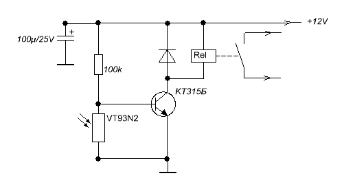

Искам да си направя тази Функция "Follow me home" за колата. Това е когато заключа колата да светват фаровете за 10-15 секунди и след това да изгаснат. Схемата с таймера 555 ми е ясна и мога да я направя да работи, но искам да вкарам някакъв фото елемент, така че схемата да сработва вечер когато е тъмно. Като заключвам денем(на светло) да не светват, а само вечер(когато е тъмно) да светват.
Много ще съм благодарен ако някой ми начертае схемата, като 555 получава импулс от централното на врата

:) След, като таймера не ти е проблем-сигнала от централното го прекарваш през едно фотореле.
Схеми в нета за фоторелета има доста - нещо, като това
tsirkov - помощник
Това е схемата която ползвам за автоматични светлини
