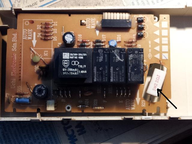

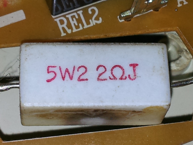

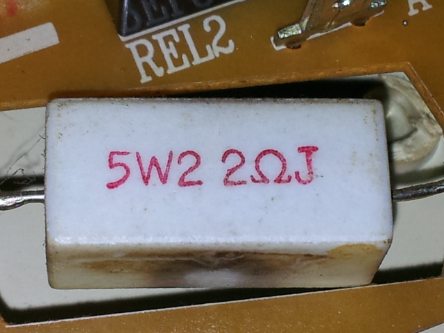

Как да разчета този резистор, като 22 ома/5 вата, или 2 ома/5 вата? Съмнението ми е заради разстоянието между двойките.
a_anastassov - специалист
Мощността е 5W, а за съпротивлението не съм сигурен - най-вероятно е 2.2 Ома. Разпой му единият край и го измери.
kuger - майстор
Изгорял е серсемина :shock:
Няма грам следа от запетая м/у двойките.
Бай Член - специалист
2.2 Ом-а е.
ето тука баш прилича на твоето, само дето точката не е изтъркана
kuger - майстор
Намерих едно 22 ома, ще пробвам с него. Ако тръгне, добре, ако не, утре в магазина.

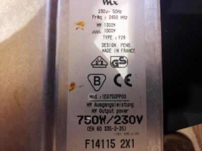

Модела е: 1EG750PP00 . Mulinex
splitservice - специалист
Провери и трафчето, гледам че трябва да има 5 и 16В вторични?
kuger - майстор
Всичко вади, управление, тава, вентилатор, абе всичко, без грил и микровълни. Не се включват релетата. Явно ще се рови из нея на дълбоко.

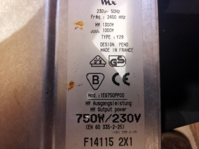

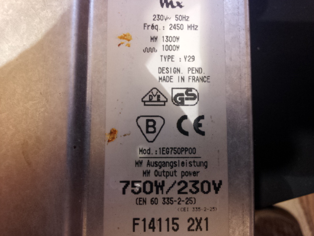

Не е Mulinex а Mоulinex и не ти е това модела - нещо си объркал.
Така няма как да намериш схема.
kuger - майстор
За името, вярно, сгрешил съм. Moulinex, а това е табелката
Под "реакция нула" имах предвид, че не тръгва с резистор 22 ома, а не, че няма отзиви от съфорумци.
Извинения за недоразумението!
